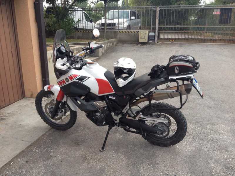

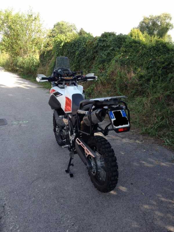

Andare dal meccanico per carburare una moto? :shock: :shock: :shock: :shock: :shock: :shock:
Ma avete mai sentito parlare di fuel mod? Conosciute anche come moduli kev sul sito xt660.com...
È una modifica semplice :silly: , che non richiede nozioni particolari :book: e che si può effettuare nella più assoluta autonomia! :brindisi: :up:
Io mi sono autocostruito la fuel mod montando un potenziometro/reostato da 10 Kohm in serie al circuito del sensore dell'aria presente sull'airbox...
In 20 minuti e con una spesa astronomica di 2,50 euro avrete una moto carburata, leggermente più silenziosa e che vi offre la possibilità di poter regolare la carburazione a seconda dell'altezza,temperatura, stagione ecc....
Ho montato questa piccola modifica con uno scarico exan singolo x-black ovale in titanio...con catalizzatore e Db killer.
Incrementa nettamente la risposta ai bassi regimi e contrariamente a quello che si pensi contribuisce a ridurre sensibilmente i consumi :up:
Non ho rimosso lo snorkel e non ho nemmeno sostituito il filtro originale ma a breve vorrei montare un filtro in spugna considerato l'utilizzo "estremo" e fuoristradistico che faccio della moto... :musica:
Allego qualche foto della mia Tenerella con lo scarico sopraindicato! :bananaclub:
Ciao a tutti, Roncks :musica:
