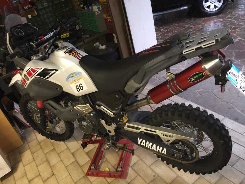

ragazzi il mio exan tocca la targa, ho montato male? l'ho fissati al perno dei telai givi.
Scarico Singolo Exan 10/06/2015 22:51 #7490197
  • MARDUK
  • Avatar di MARDUK
  • Messaggi: 84
  • Moto: : Ténéré 700
Anche io l'ho fissato al perno dei telai Givi.....lo puoi vedere in foto nelle prime pagine del post.....non ho problemi del genere.....prova a giocare sulla posizione della staffa in acciaio e sulla posizione collettore/silenziatore ruotandoli se necessario!
Magari se posti una foto si capisce meglio il tuo problema....

fra poco posto la foto, stamattina comunque ho smontato di nuovo e rimesso con un supporto adesso non tocca ma vorrei capire se la posizione del collettore ecc ecc è corretta. Grazie

deve andare più alto secondo me..hai chiesto a Vito? :ciao:

Era successo anche a me con l'Akra singolo, devi ruotare il pezzo finale del collettore finchè non trovi la posizione giusta, dopo stringi tutto
