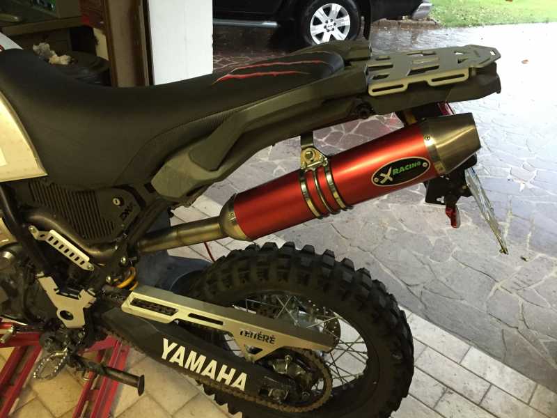

Di sicuro col singolo si perdono almeno 5 kg se nn di più
anche 7 se ne perdono fidati :up:
Scarico Singolo Exan 27/10/2015 11:53 #7505104
  • Apollo13
  • Avatar di Apollo13
  • Messaggi: 720
  • Ringraziamenti ricevuti 12
ragazzi se non sbaglio quando ho spedito l'exan a holden , la bilancia delle poste segnava 4kg esatti se non ricordo male...
oltretutto in qualche topic , c'era la foto del padellone originale che pesava poco più di 7kg , quindi la vedo difficile perdere tutti
quei chilogrammi con il solo scarico aftermarket... :dry:
Scarico Singolo Exan 27/10/2015 15:31 #7505137
Il mio Akra singolo pesava con tutto lo scatolo circa 2,3 kg ed invece il padellone originale ne dovrebbe pesare 8-9 ed il doppio Akra intorno ai 7 :ciao:

ricky90s ha scritto:
Questo buffo tipo fa un sacco di review per la tenerella :)
ottimo! :musica: col cambio padellone-singolo si perdono oltre 5 kg ed in più cambiando tutto il codone/fanale posteriore con uno in alluminio o plastica più racimg di sicuro si perdono altri 2 kg buoni come minimo..grande risultato direi e si sente tutto il peso in meno!! :bananaclub: ;)

Se qualcuno è un cacciatore di peso sicuro altri 2kg con una batteria al litio invece della originale si recuperano :) non è tanto ma in un processo di alleggerimento tutto conta :)
Scarico Singolo Exan 28/10/2015 10:09 #7505228
Si esatto io l'ho fatto e se nn sbaglio si perdono addirittura 3 kg rispetto alla Yuasa originale ;)
Conta che tra batteria,scarico singolo e tutto il codone/fanale posteriore tra centro e posteriore della moto sono almeno 12-13 kg persi e si sentono tantissimo soprattutto in off e nei cambi di direzione in città (oltre che negli spostamenti da fermo) :banana:
poi ognuno la pensa come meglio crede :up:
p.s. per l'anteriore è più difficile perdere peso anzi quasi impossibile a meno che nn si toglie tutta la struttura portafaro ecc..
I marmittoni della Kawasaki Z 1.000 prima serie, oltre che decisamente brutti, erano anche pesantissimi; circa 7,5 Kg l'uno (era fatti di acciaio inox!!!).
Quando misi i Mivv in titanio che pesavano esattamente la metà (3,7 Kg) la differenza la sentii solo spostando la moto a mano .... e stiamo parlando di peso messo all'altezza del mozzo ruota mentre, sulla Tènèrè è piazzato mezzo metro più in alto ... la differenza si sente eccome.
Per alleggerire l'anteriore bisognerebbe rifare il telaio di sostegno del cupolino/strumentazione realizzandolo in alluminio e sostituire tutta la plastica con della fibra di carbonio ... un po' impegnativo e, soprattutto, dispendioso.

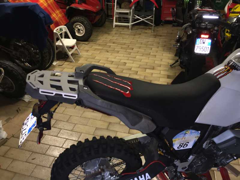

con cosa ha sostituito il codone e fanale posteriore?
porta targa della R TECH da enduro omologato e smontabile si toglie la targa in 10 secondi
peso udite UDITE quasi 000000000000000000000000000000000000000000000000
