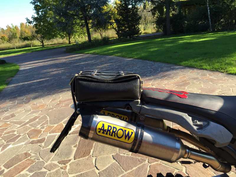

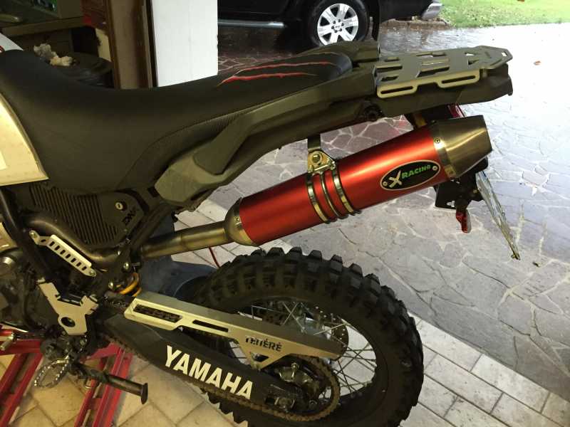

tappare l'airbox non serve a nulla....discorso già detto e ridetto...i botti sono dati dal rapporto stechiometrico/carburazione e non da un buchetto di ricircolo fumi :cavallo:
Sono dell'opinione che "se l'hanno fatto un motivo c'è"...
anche con il catalizzatore non scaldava per niente marchetto...In confronto alla padella originale mi vien quasi da dire che fosse freddo
montato il scarico della XRACING singolo la moto non scopietta piu quasi 0 accelerazione scarsa a differenza dei scarichi ARROW
doppi scopietta un po ma poco ma in fatto di ripresa e un'altra moto con gli ARROW la senti libera con il XRACING singolo senti che e strozzata devi aprire il gas e accelerare tutto per avere un buon tiro ma avevo voglia di vendere gli ARROW perche mi seccava usarli in OFF troppo belli in TITANIO con fondello in CARBONIO e adesso gli o rimessi sulla moto..
ilò buco del airbox non c'e piu tolto tutto...........e una moto nuova..............
