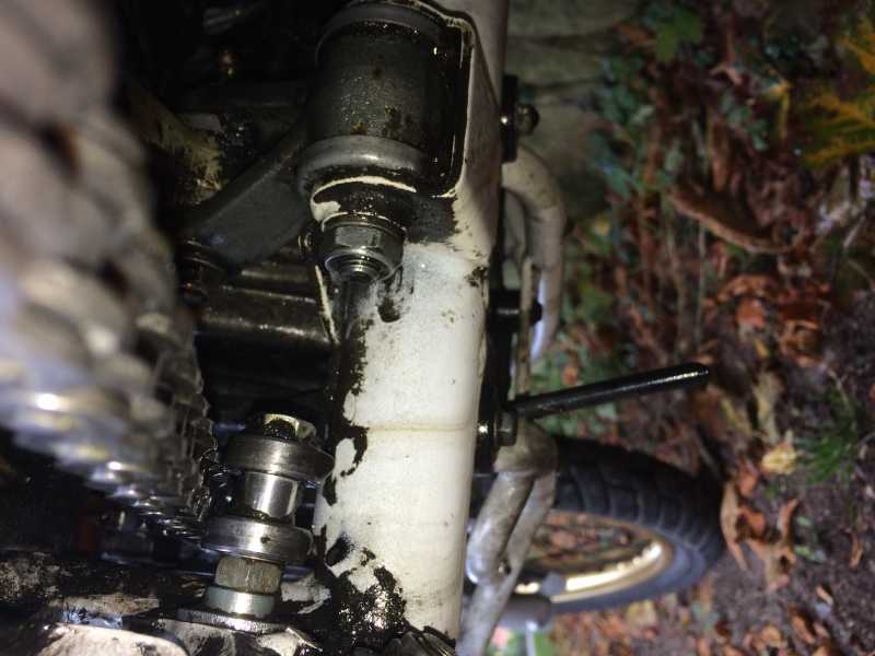

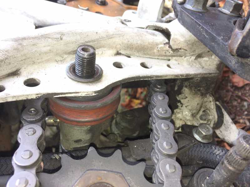

È un xt 600 2kf (non tenere) i "rulli) che vedete in foto (non so co come si chiamano) sembrano in perfette condizioni

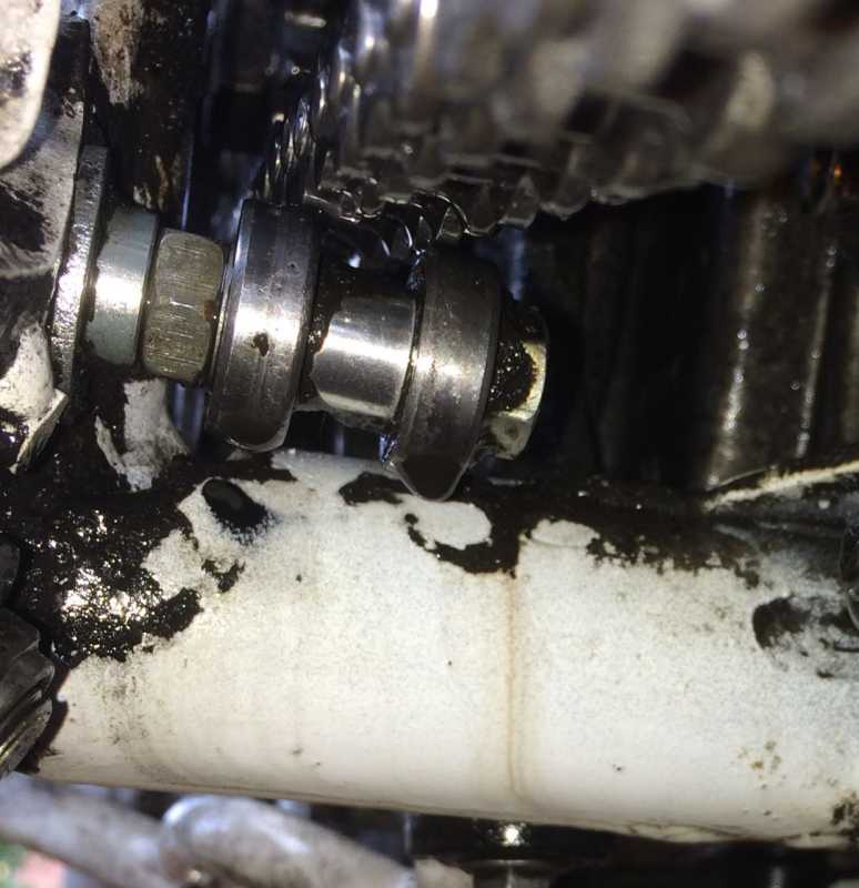

Un primo piano di uno dei rulli

E ti chiedi anche che cos'è che fa rumore?????
Chi è il genio che ha messo quei due cuscinetti lì sotto?

Non lo so io l'ha presi 2 mesi fa.
Che aspetto avrebbero i rulli integri? Mi puoi dare un link di qualche sito perchè non so neanche come cercarli (Rulli catena xt 600 2kf?)
Rumore catena normale? 25/09/2017 16:58 #7569576
I rulli di solito sono identici: guarda quello superiore e saprai com'è fatto quello inferiore
Uno che non saprei definire se non ricorrendo al turpiloquiio ha avuto l'ideona di metterci due cuscinetti a sfera, pensando di essere più bravo degli ingegneri Yamaha
È andato oltre ogni immaginazione... è la prova provata che quando non si ha idea di ciò che si sta facendo, è meglio lasciar perdere
Quanto al ricambio, tanto vale cercarli presso la Yamaha
Per 10 € non vale la pena di sbattersi per un'alternativa
