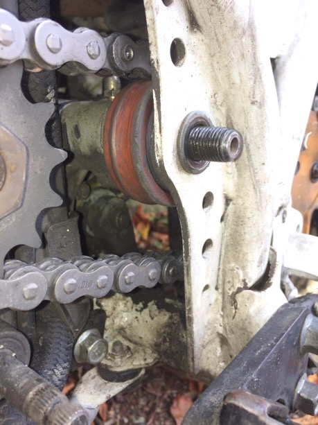

Ok ma per smontare quello rosso che vedi in foto basta sfilare a colpi di mazza ( :lol: ) l'asse del forcellone..o bisogna smontarlo del tutto il forcellone? Io non l'ho mai fatto...
Rumore catena normale? 25/09/2017 17:48 #7569584
Credo che sia semplicemente una vite con fusto a due diametri
Basta svitarla...

non capisco se i rullo in plastica manca perchè si è DEL TUTTO consumato oppure quand'era il momento di cambiarlo ha optato per questa opzione dei due cuscinetti.
Dalle foto su interne pere che all'interno del rullo in plastica ci siano due cuscinetti (uno per ogni facciata) puo darsi che non è stato modificato nulla.Solo si è consumato TOTALMENTE il rullo in plastica/gomma da lasciare l'anima nuda

Luca quel rullo che hai visto in foto l'ho smontato (lo sostituirò)
Questo invece come è messo secondo te?
E per cambiarlo devo PER FORZA smontare forcellone ruota e mono? O basta sfilare/arretrare l'asse del fulcro del forcellone fino a sfilarlo?

X il rosso devi smontare la forcella (almeno sul tenere ma presumo sia uguale) e sganciare il leveraggio del mono devi farlo con la moto su un cavalletto/sostegno xche la ruota posteriore nn deve toccare Terra!se poi dai un occhiata sul forcellone e leveraggio mono dovresti avere degli ingrassatori (visto il vecchio proprietario io smonterei il tutto lavi con diluente i vitoni cavi dentro i ginti rimonti e ingrassi il tutto come si deve)

Quello puoi anche lasciarlo stare, metti i rulli originali sopra e sotto togliendo i cuscinetti, opera di genio folle....
sopra e sotto?
Il rullo sotto la catena è quello dell genio folle.
Il rullo sopra è quello rosso di cui ho postato la foto.
Quello sotto lo cambio
Quello sopra mi hai detto di lasciarlo stare

Se vogliamo chiamiamolo rullo, ma quello rosso è 1 di 3.....sopra la catena , ci sta un altro rullo che è uguale a quell'obrobio che è stato messo in basso

Ciao fanara,ho dovuto cambiare gli stessi pezzi sul mio 43f e se vuoi ti do un po di codici per i ricambi originali (dopo quello che ha dovuto sopportare la tua catena penso se lo meriti...)
30X-22178-00-00 e il rullo che effettivamente tocca la catena (11€).
Per il pattino quando vai a ordinarlo ti fai dare quello del tt600, è identico e costa un terzo,penso che se cerchi poco indietro nei topic trovi addirittura il codice.
