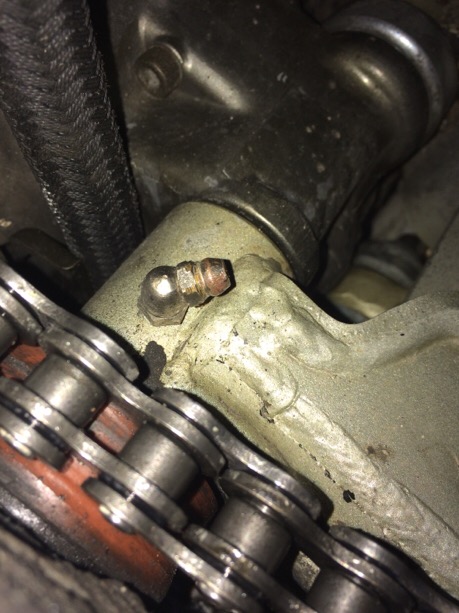

Ma sono questi?
Ci attacco la pistola del grasso,riempio ma ...dove va a finire sto grasso?

Bravo quelli sono due in quel caso ingrassi il perno/vite della forcella quello che la attaccata al telaio se guardi più su c'è ne sono altri 2/3 x ingrassare tutto il leveraggio tra mono e forcella il grasso finisce tra i due elementi di ferro quando lo pompi capisci che è pieno dal fatto che fuoriesce dai giunti/fessure tra due elementi (tipo forcella e telaio)

Ho capito,Non lo sapevo,Li avevo notati qualche giorno fa e mi son chiesto a cosa servissero.A vederli cosi sembravano incompleti.Che ci mancava qualche tubbicino attaccato o roba del genere.

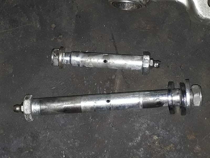

Io ti consiglierei di smontare tutto pulisci sia i perni che le loro sedi controlli che i due buchi al centro x la fuoriuscita del grasso siano liberi ingrassi rimonti il tutto e sei sicuro che sia tutto a posto e che nn ci siano attriti che ti consumano i Perni e provi le testine(ingrassatori ) se funzionano facendo passare il grasso (niente è meglio di un controllo visivo) ma se li pulisci non dovrebbero esserci problemi (quelli sulla forcella li puoi svitare e sostituire x gli altri devi sentire in Yamaha xche sono un pezzo unico col perno)

S3 non sei molto esperto e se la moto prima di smontare non ti faceva rumori strani dal mono e forcellone...... ingrassa tutto sia dalle 3 piccole valvole fino a quando fuoriesce dal attacco con telaio..... meglio abbondare

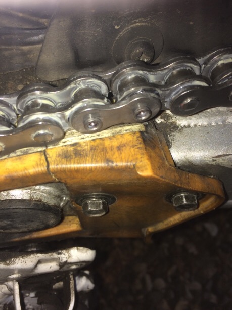

Ma per montare il pattino invece bisogna smontare la forcella? Il vecchio (ingiallito e crepato) l'ho spaccato a pezzi con la pinza ed un cacciavite perche non riuscivo,tolte le due viti che lo fissavano allo stelo del forcellone, a sfilarlo via dalla parte del fulcro forcella..c'è un tappo in plastica nero.

No che io sappia non...... sicuramente qualche defunto salterà :-)..... ma non è necessario smontare il forcellone......armati di pazienza per avvitare i due perni e centrare i buchi :-)

Non serve smontare, lo incastri sotto e ti aiuti(mancheranno pochi millimetri )con un martelletto di gomma per farlo entrare anche sopra.
Più riesci a spingerlo verso il perno del forcellone più facilmente entra.

Ti invio la foto dei perni leveraggio mono 2 dei 3 che troverai come puoi vedere al centro c'è il buco fuoriuscita del grasso tra l'altro notavo ora che le testine sono intercambiabili anche Quelle!
