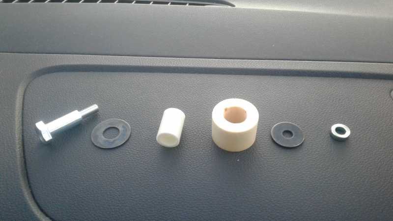

Non ci sono cuscinetti il rullo in poliuretano ruota assieme ad un rurlo in teflon (?) Edo entrambe ruotano attorno alla vite.
L'unica cosa che fa rumore è la catena che sbatte contro il pattino sul forcellone.
Se cerchi su pochi topic prima di questo pgc580 mi ha postato lo schema con tutti e 6 i pezzi che compongono il rullo

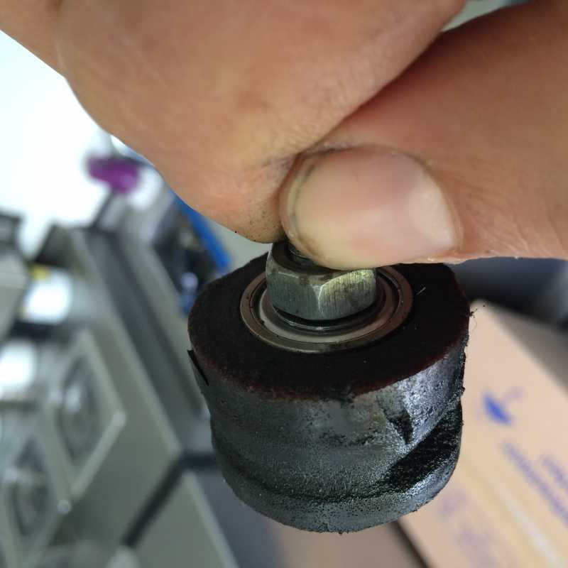

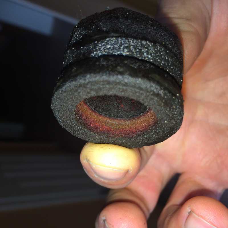

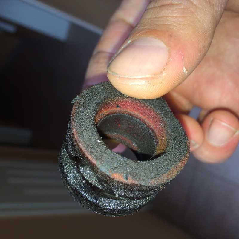

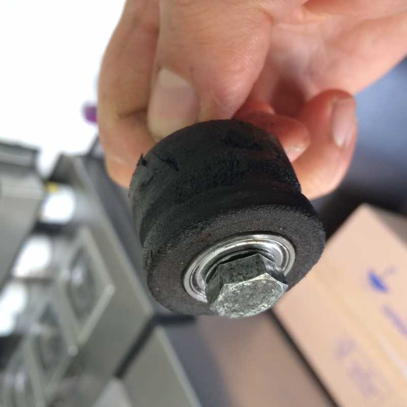

Eppure sull'altro il rullo c'era anzi adesso te l'ho rimonto com'era e faccio foto
Rumore catena normale? 26/09/2017 12:33 #7569653
  • Fanara
  • Avatar di Fanara
  • Messaggi: 135
Lato destro e lato sinistro
Ci sono gli alloggi per i cuscinetti

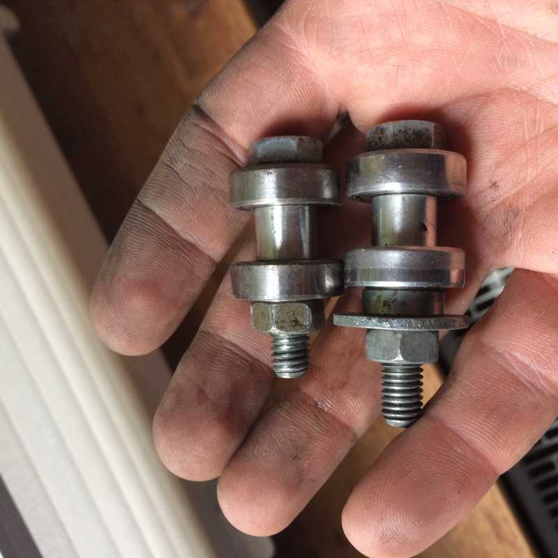

Forse l'ex proprietario ci ha montato i rulli di un altra moto che invece al loro interno montano i cuscinetti..mah

Non ci sono cuscinetti, girano su cilindretti in nylon come la foto che ti ho messo
Eppure come vedi nella foto i rulli al loro interno hanno una sede proprio per i cuscinetti (questa foto che ho postato è dell'altro rullo sopra che a quanto pare è proprio cosi e non è stato mai toccato.
Quelli sono rulli adattati di un altra moto.
Ma vanno bene. Se sono così consumati è sono nuovi è perché troppo tirata la. catena
