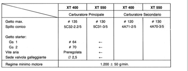

Salve,
Ho acquistato la moto in oggetto. Ho un piccolo problema con il kit di revisione della carburazione in quanto, da manuale d'officina, risulta avere molto in comune con la 550 ma anche delle cose diverse.
Vorrei avere un consiglio sul da fare per cercare di avere proprio i getti precisi da manuale. In Yamaha e sui canali Kedo ed altri si vende solo il kit per XT 550 che va bene per la 400 ma da manuale delle piccole differenze ci sono.
Non sapendo interpretare i dati riportati di sotto vorrei chiedere se le diversità risulterebbero ininfluenti (anche se, per esserci, un motivo ci sarebbe dovuto essere) e quindi installare il kit di revisione per xt 550 oppure c'è un modo per farseli costruire, se c'è mi indichereste un'officina che lo fa? (ne ho trovato una ma non fa parti per carburatori moto, solo auto. vai a capire perchè)

Cambiare a prescindere secondo me ha poco senso....i getti non si consumano, lo spillo potrebbe, ma non ho mai trovato un 600 con spilli consumati....gli Oring e guarnizione della vaschetta si quelli li cambiarei, e vanno bene quelli del 550
Mi stava pigliando un'angoscia nel non trovare il necessario.
Quindi non sono come il super che il conico si scalina. allora prendo soloil kit minimal con guarnizione galleggiante e guarnizione vaschetta.
Due dettagli, per cortesia:
- ci sono kit con guarnizione tipo in carta, per intenderci, kit con guarnizione in materiale plastico. dal manuale d'officina pare che la guarnizione montata in origine sia quella in carta. quale più indicata?
-La regolazione vite aria. Chi ha scritto il manuale della 400 spero sia già stato fulminato il giorno di natale: "La registrazione delle viti aria viene effettuata in fabbrica con attrezzature speciali atte ad ottenere la fasatura ideale. Non cercare di modificare tale regolazione."
Mi chiedo perchè non l'abbiano saldata, a questo punto. In 34 anni qualcuno potrebbe aver toccato le viti dell'aria. Sai qual è la regolazione ottimale per XT 400?

Guarnizione in carta, non ne sono sicuro, ma mi pare che sul 550 ci sia in gomma occorre avere il carb in mano se non si è sicuri....la vite aria si parte da 2,5 giri, poi si va ad orecchio se ne serve ancora
No, ho sbagliato io. il kit con guarnizione carta è della più nobile Xt 500
550 guarnizione in gomma.
Ok, allora parto dai 2,5 giri di minimo sindacale e poi mi regolo. grazie mille
