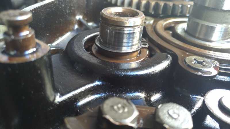

RUMORE KICKSTARTER "CRCRCCRCRCR":
AGGIORNAMENTO 1:
Durante le operazioni sono stati controllati:
-il rispetto dei riferimenti del selettore cambio.
-Controllo supporti battuta fine corsa gruppo avviamento (sembrano non manifestare segni particolari. visibili in foto)
-Controllo gruppo avviamento (non sembra manifestare anomalie. carico e blocco regolarmente funzionanti, assemblaggio saldo)

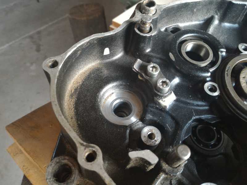

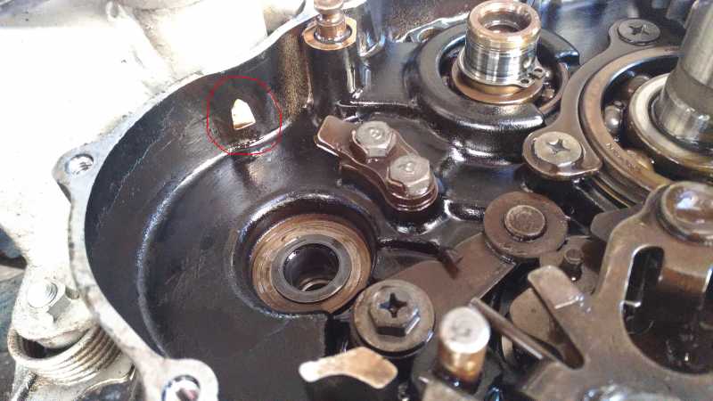

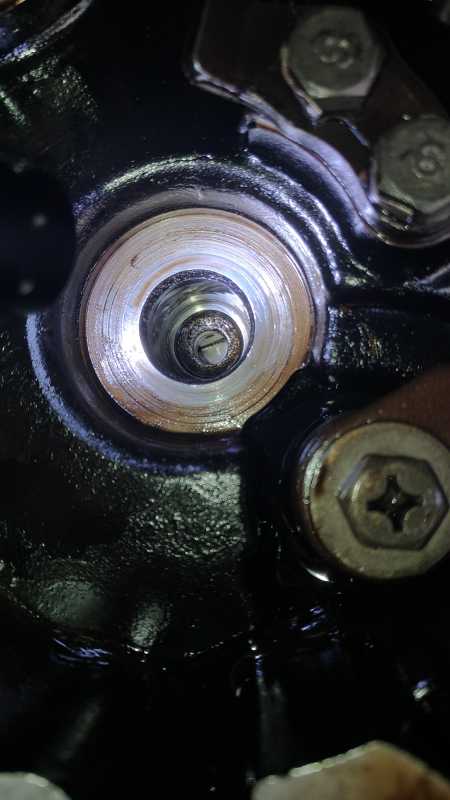

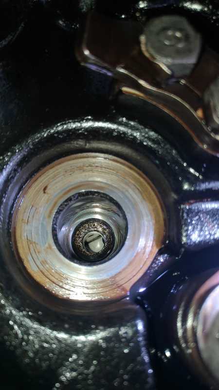

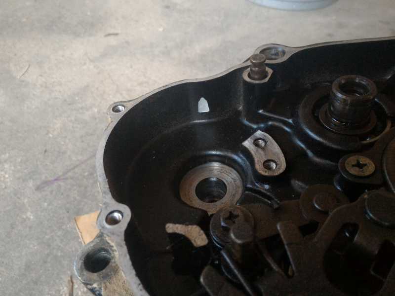

Smontato cestello e campana di frizione, rimosso il gruppo di armamento della leva del kickstarter ho individuato l'area di provenienza dell'anomalia non priva di segni di cui seguono foto e video.
Il gruppo avviamento, non manifesta imprecisioni o anomalie che invece manifesta quando messo in sede. se la sede in cui entra è un cuscinetto o qualcosa di simile direi che sia l'alloggiamento a determinare un movimento non perfettamente in asse.
Il segno che si nota è una piccola area di usura all'interno del carter dove può toccare soltanto il gruppo avviamento
Nel video si nota il rumore responsabile dell'intervento che sembra incrementare spingendo l'albero dell'avviamento verso l'altro (e questo coinciderebbe con la zona di usura del carter) mentre (dal video si nota meno poichè dovevo reggere il telefono e creare il movimento degli ingranaggi) spingendo l'albero verso il basso il rumore tende quasi a scomparire o a ridursi notevolmente.
Spero vi siano capitate situazioni simili, cosa devo fare per risolvere il problema?

Ho sentito il rumore sembra arrivare da sotto il gruppo avviamento, però ho notato alcune cose.
Ti metto una foto di un carter di un XT600 43F
E una di un carter dell'XT550
Come vedi il segno c'è su entrambi i carter, ma non si tratta di usura, ma di lavorazione del carter, almeno mi è parso dalla regolarità con cui è fatto e su entrambi i carter manca quella specie di boccola che hai sul tuo dove si infila l'albero del gruppo di avviamento....non so se è stata una modifica data da usura della sede dell'albero o meno ma può darsi che la differenza di altezza provochi il rumore che senti
Ultima modifica: 17/04/2017 19:38 da Rettondini Luca.
Data la regolarità dei segni sul carter concordo pienamente che sia una caratteristica di lavorazione per cui non vale la pena preoccuparsene.
molto strana la presenza di questa boccola (anche se non vorrei che quella fosse la rondella eventualmente presente tra il meccanismo cricchetto dell'albero e la sede di alloggiamento, Domani verifico che al momento della foto non abbia lasciato la rondella se presente o se sia una boccola).

controlla se c'è il rasamento in battuta tra sede semicarter e gruppo albero messa in moto, se manca quello accade che l'albero affonda e gratta come nel tuo caso, spesso accade che qualcun se lo dimentica e se non sai che deve esserci diventi matto per trovare la soluzione, se ti manca avvisa che te ne mando uno (regalo)

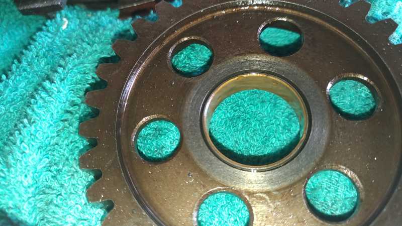

ho visto adesso le foto e il rasamento c'è, ma vedo l'albero secondario del cambio dove lavora l'ingranaggio di rinvio della messa in moto particolarmente segnato, controlla che la sede di quell'ingranaggio sia buona (all'interno c'è una bronzina) e che lo stesso inserito non abbia un gioco eccessivo che nel caso di si potrebbe essere quello il tuo problema
Controllato:
bronzina presente. (non so una bronzina nuova quanto sia in migliori condizioni. ditemi voi)
l'ingranaggio, sull'albero ha un movimento di circa 0,7-1mm (però credo sia lo spazio che consente lo slittamento tra i segger ed i rasamenti)
Runnata.

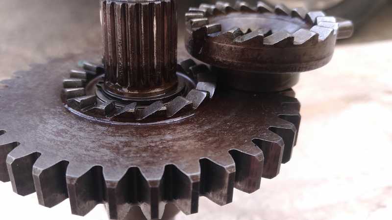

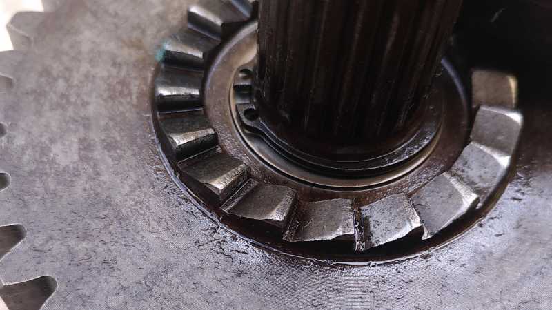

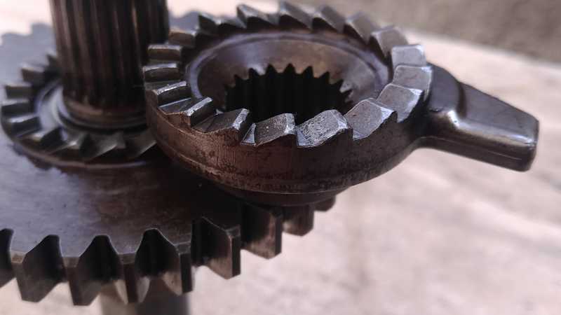

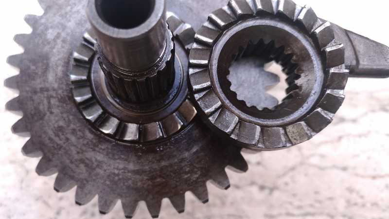

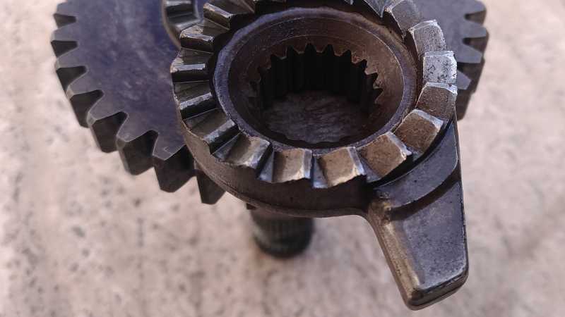

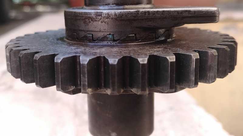

AGGIORNAMENTO 2: IL CRICCHETTO
Oggi ho aperto il cricchetto.
Il manuale recita:
1. Controllare che i denti degli ingranaggi della messa in moto combacino correttamente. Qualora si presentassero forti arrotondamenti sostituire in blocco.
2. Lunghezza minima della molla dell'ingranaggio di fermo Standard: 17.2mm Minimo 15mm
Domanda: gli arrotondamenti in foto sono "forti"?
Il cricchetto, dalle condizioni visive, è da sostituire?
La mia Molla di fermo, a riposo, misura 12,5mm (ben 2,5 al di sotto del minimo)

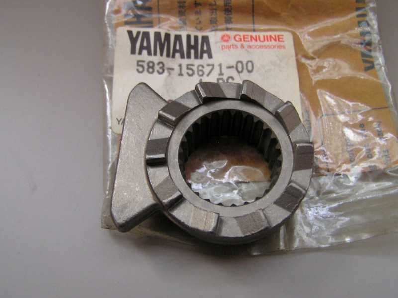

Questo è un cricchetto nuovo
Provo ad ordinare la molla di ricambio così magari lo salvo dall'indecorosa pattumiera
