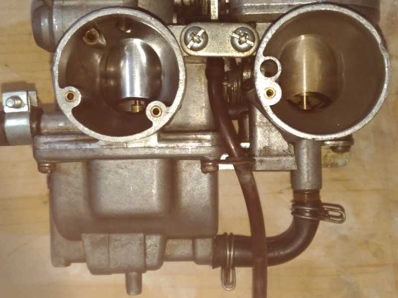

Sul corpo carburatore XT, carburatore YDIS, c'è un portagomma, devo otturarlo con un tubicino piegato o va lasciato libero per una corretta carburazione?
Runnata.
Yamaha Xt 400 1983 (gemella xt 550) 19/05/2017 13:10 #7560359
  • Messaggi: 25960
Ci sono 2 sfiati e l'arricchitore che dal primario prende aria sul secondario
Yamaha Xt 400 1983 (gemella xt 550) 19/05/2017 13:19 #7560361
  • Juza
  • Avatar di Juza
  • Messaggi: 1000
  • Tessera CTI n.: 1082
  • Tessera FMI n.: 17/073181/M
Perfetto, allora lascio così com'è.

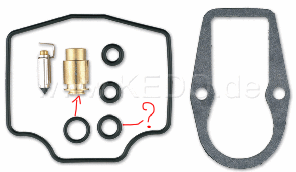

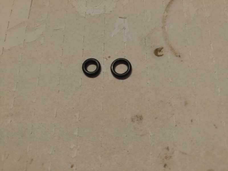

Altre due domande in seguito ad apertura e sostituzione guarnizioni ed o-ring:
Dal kit di revisione ho utilizzato tutti i pezzi ma risultano esserci due o-ring che non so dove sostituire di cui allego foto.
Di quelli più piccoli ne sono usciti due ed uno è finito sul polverizzatore che mi sembrava di adeguata misura. l'originale si è spezzato tanto fosse secco.
Non ho scoppiato i carburatori e pare che non si possa accedere allo starter senza scoppiarli.
Luca, sai dove vanno questi due o-ring?
Le ghigliottine:
Una si apre l'altra no. o meglio, provando a mano libera l'apertura del meccanismo di accelerazione, le farfalle (o la farfalla non ricordo se siano due) si apre e si alza una sola ghigliottina, l'altra resta chiusa, forse si apre con un meccanismo di aspirazione innescato dopo un certo numero di giri?
Una ghigliottina risulta bella pulita e lucida e l'altra opaca (Quella che non si apre)
Una ghigliottina lascia più luce dell'altra (sempre quella opaca che non si apre)
Tutto nella norma?

Yamaha Xt 400 1983 (gemella xt 550) 20/05/2017 00:27 #7560408
  • Messaggi: 25960
Non ti so dire degli Oring, non sapendo il diametro e ora non visualizzo l'intero carb per trovarne il posto
Per quanto riguarda le ghigliottine, il primario è manuale il secondario è a depressione senza membrana , la valvola è di alluminio e il corpo del carb con il coperchio è cromato per farla scorrere meglio.....ha una molla di contrasto che la richiude.....a mano deve sollevarsi...le altezze sono dverse come lo svaso inferiore...
La farfalla del secondario va tarata, quando il primario è aperto di 6/7 mm inizia ad aprirsi la farfalla del secondario e dalla depressione del motore apre la ghigliottina
Ok, quindi mi regolo con calibro: ghigliottina del primario a 6mm e ghigliottina del secondario a 0mm
Il primario è la ghigliottina opaca ed secondario la ghigliottina cromata.
tutto corretto?
tutto corretto?
Mi correggo: è l'esatto contrario; primario ghigliottina lucida e secondario quella opaca
Runnata.

Gli O-ring:
Quello più piccolo, in coppia con quello che ho messo sul getto del massimo del primario, credo andassero sul tubo benzina tra primario e secondario (da disegno).
ma quello più grande, sul getto del massimo, ci andava largo. o meglio: stretto nel calzarlo ma una volta in sede risultava largo. Quello presente in origine non era così largo ma stretto e molto secco tanto da essersi spezzato appena ho provato a scalzarlo.
A memoria, l'o-ring sul getto del massimo calza largo e poi quando si monta si stringe da solo nella sua sede obbligata?
Runnata.

Yamaha Xt 400 1983 (gemella xt 550) 20/05/2017 23:24 #7560482
  • Messaggi: 25960
forse è per lo starter....
Yamaha Xt 400 1983 (gemella xt 550) 20/05/2017 23:26 #7560483
  • Juza
  • Avatar di Juza
  • Messaggi: 1000
e gli altri due sul tubicino benzina tra primario e secondario?
e sul diffusore che ci metto? s'è spezzato quello che c'era :shock:

Yamaha Xt 400 1983 (gemella xt 550) 21/05/2017 22:23 #7560507
  • Messaggi: 25960
Juza ha scritto:
se li scoppio per raggiungere lo starter poi devo sincronizzare con il vacuometro come con il super?
No di certo, mica è bicilindrico
Per gli oring non ho idea delle misure
