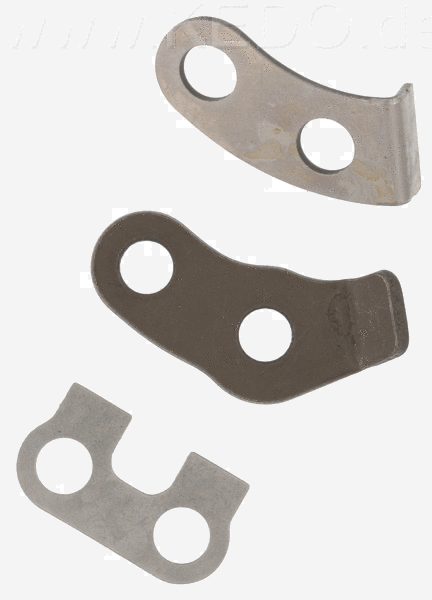

Vorrei sapere dove trovo questi pezzi nel motore che potrebbero essere responsabili del rumore di cui sono alla ricerca. Trovandomi a rimuovere la campana controllerei che siano a posto.
In che zona li trovo? Come ci arrivo tolta la campana? Complicato rimontarli se occorre sostituirli?

Yamaha Xt 400 1983 (gemella xt 550) 13/04/2017 23:55 #7558266
  • Messaggi: 25960
Sono sotto il gruppo avviamento, fanno da battura di fine corsa , ci sono 2 viti esagonali per smontarli, l'ultimo pezzo della tua foto sono le linguette fermaviti.....ma non ne vedo il motivo...
Nel mio video llo vedi appena sotto l'ingranaggio di rinvio del gruppo avviamento
Ultima modifica: 13/04/2017 23:57 da Rettondini Luca.
Ho letto in altro forum che il primo o il secondo pezzo tendono a rompersi ed andandosi a depositare nella parte inferiore del motore con il rischio di andare anche in circolo. magari gli do uno sguardo giusto per escludere l'evetualità
