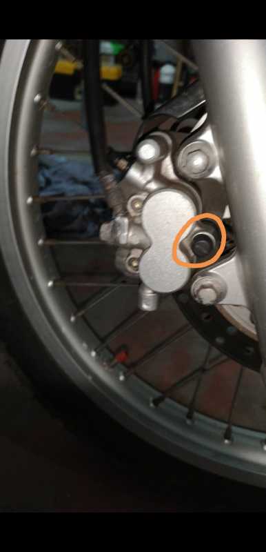

Buongiorno
Ho da poco preso una ST del 96 ho notato la pinza dx che si muove un po cosa protrebbe essere?? spinotto lato gommino? o qualcos'altro?? consumati?? vanno stetti??
Luca Rettondini ho seguito la tua guida PDF
consigli
