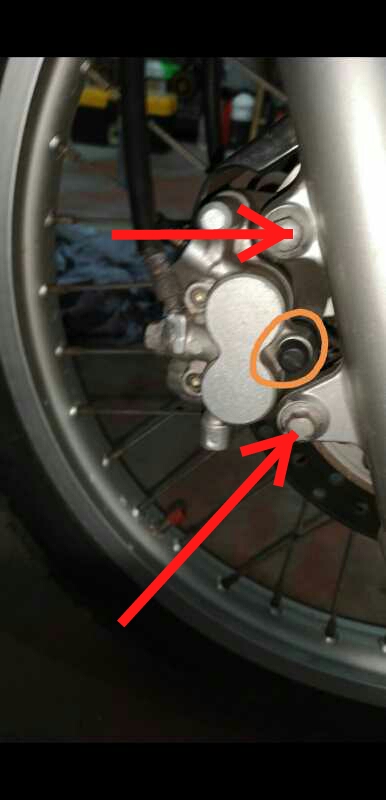

Se si muove tutta la pinza, comincia a controllare i due perni indicati che siano stretti a 35Nm con una chiave dinamometrica.

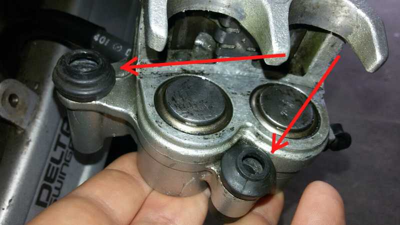

I gommini a cui fa riferimento Luca sono quelli indicati...

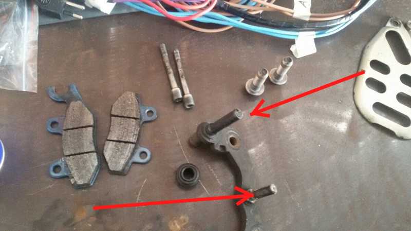

Queste sono le due guide che scorrono nei gommini
.... e come suggerito da Luca, passagli un po' di grasso meglio se al litio, è resistente all'acqua.
