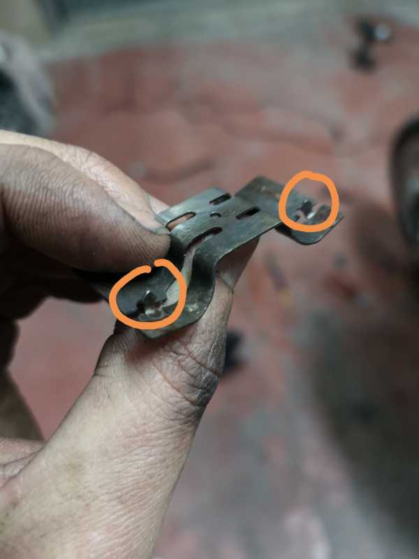

Buongiorno
Sto cambiando le pastiglie e tubi in treccia alla moto, ho notato che la molla interna pinza SX e mancante dei due fermi, sono essenziali.? Dove posso reperirla
MANUTENZIONE PINZE DEI FRENI (XTZ 750) 01/04/2020 16:20 #7612584
Solo originali...... nuove o usate
Ringraziano per il messaggio: SectCin
MANUTENZIONE PINZE DEI FRENI (XTZ 750) 01/04/2020 20:53 #7612594
  • SectCin
  • Avatar di SectCin
  • Messaggi: 116
  • Moto: : Super Ténéré XTZ 750
Luca dove li trovo mi aiuti :cheer:, oggi ho fatto l'ho spurgo con la tua guida :woohoo:
Ultima modifica: 01/04/2020 20:55 da SectCin.
MANUTENZIONE PINZE DEI FRENI (XTZ 750) 01/04/2020 21:41 #7612595
Usate su subito o ebay.... occorre avere pazienza nel cercare.....
Nuove da ordinare in concessionaria o ricambisti...ma adesso la vedo dura......
Ultima modifica: 01/04/2020 21:41 da Rettondini Luca.
MANUTENZIONE PINZE DEI FRENI (XTZ 750) 01/04/2020 21:45 #7612597
  • SectCin
  • Avatar di SectCin
  • Messaggi: 116
Va volendo si può camminare l'ho stesso prima che la trovi.?
MANUTENZIONE PINZE DEI FRENI (XTZ 750) 01/04/2020 21:53 #7612598
Nuova in Yamaha costa €45,10 :spavento:
Ti conviene cercare una pinza completa (meglio due) di seconda mano.

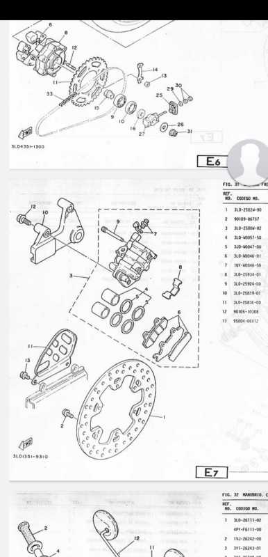

Buongiorno
Al posteriore mi manca il lamierino 6 vicino la pastiglia non c'è, si usa.? Che spessore è materiale?
