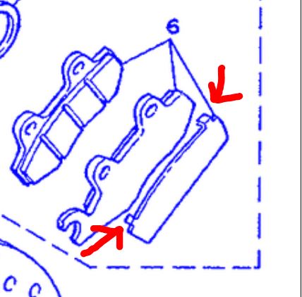

Lamierino da 5/ 6 decimi, serve per isolare la pinza dal calore, si può anche fare senza, ma meglio che ci sia...
Se hai dell'acciaio sottile te la puoi fare

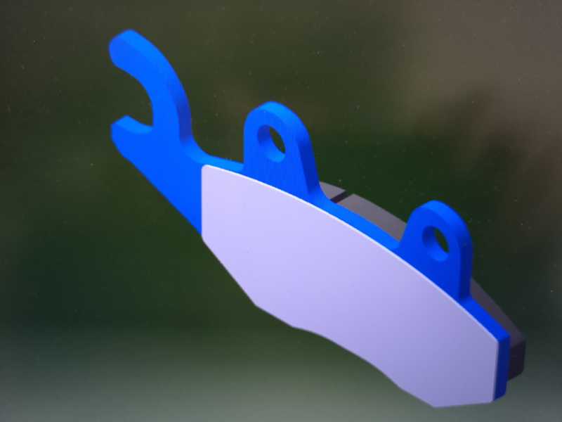

Posso farla in fibra di carbonio? ho del materiale che mi avanza
Anche a me manca ma non me ne preoccupo.

Si dovrebbe resistere

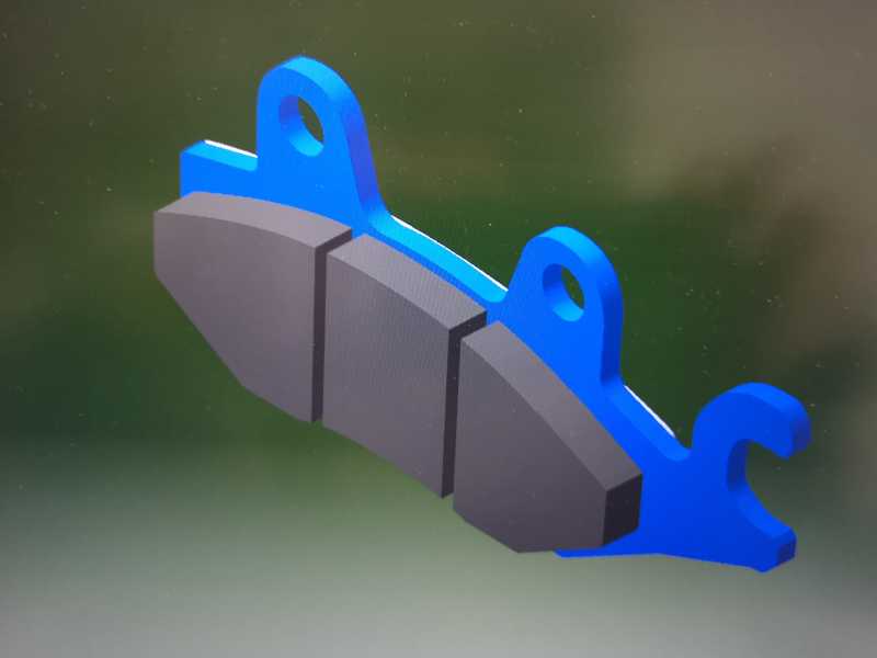

Se la fai da te, non dimenticale le alette, se no rischi di perderlo. Se non ricordo male, ce ne sono due anche sul lato opposto.
