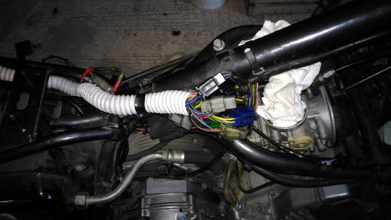

:sorry: :soddisfatto lampadine fulminate! solo la parte che accende in frenata! infatti misurando la tensione direttamente dal blocchetto che va allo stop quando freno c'è tensione con entrambi i freni! ok va bene siete autorizzati ad insultarmi e deridermi!
cmq adesso mi sorge un dubbio... come mai entrambe le lampadine son saltate? la molla interna relativa alla parte dello stop è proprio staccata in entrambe e va a passeggio dentro il vetro, eppure ricordo che l'ultima volta che l'ho usata (il giorno che mi ha lasciato per strada a settembre scorso) lo stop funzionava...
questo è come ho rimontato l'impianto, più ordinato non riesco proprio... la guaina è tagliata in due adesso ho messo delle fasciette per tenerela chiusa, in foto non ci sono

problema impianto elettrico, non parte 01/05/2016 22:14 #7526352
Collegali e basta
Non hanno una polarità
Torno a dire un'altra volta:
Non c'è niente da ricordare, ci vuole il manuale, che come tutti i manuali va letto
:book: :book: :book: :book: :book: :book: :book: :book: :book: :book: :book: :book: :book: :book: :book: :book: :book: :book: :book: :book: :book: :book: :book: :book: :book: :book: :book: :book: :book: :book: :book: :book: :book: :book: :book:
Piccolo appunto, inoltre
Sei sicuro che con quell'enorme corrugato :shock: sia ancora possibile montare il serbatoio e il resto?
