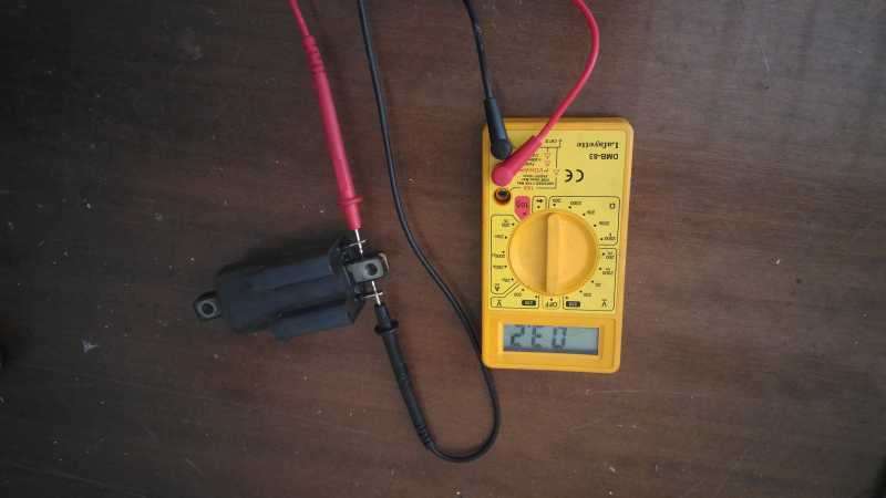

giusto come ho settato il regolatore? misurando la resistenza da dentro dove si attaccano i cavi delle pipette non dà nessun segno
problema impianto elettrico, non parte 07/05/2016 18:06 #7527122
A parte mettere le foto girate giuste, che facilita chi mette la sua buona volontà nell'aiutarti...
La misura della resistenza del primario (prima foto) deve stare fra i 2,4 e i 3,2 Ohm, e mi pare che ci siamo
La seconda foto invece non è giusta: devi misurare fra le due uscite ai cavi candela, e la resistenza deve stare fra i 12 e i 18 kOhm, settando il tester su un fondo scala di 20 kOhm

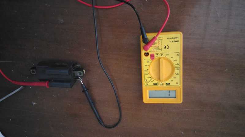

testando la resistenza del secondario della bobina questa volta in maniera corretta come indica il manuale, cioè togliendo entrambi i cavi delle pipette dalle sedi della bobina, posizionando la bobina nella stessa direzione come se fosse montata sulla moto inserisco il negativo all'ingresso superiore ed il positivo all'inferiore con il tester settato su 20k ohm, non ottengo nessun valore. Anche invertendo l'ordine dei poli nulla, numero le domande che andrò a fare per comodità di risposta: :750: 1) significa bobina andata?

passando dal conce yamaha stamattina ho comprato una bobina nuova originale che aveva in magazzino da chissà quanti anni a 100€, misurando la resistenza del circuito secondario il valore era corretto (circa 15 e qualcosa) dopodichè mi è venuto un dubbio.... visto che il valore rilevato con la nuova bobina l'ho misurato all'estremità delle pipette dove poi vanno avvitati i plug delle candele, ho fatto la stessa prova con la bobina vecchia... stesso valore! quindi la misurazione corretta della resistenza va fatta con i cavi inseriti ma svitando solamente i plug delle candele! vabbè ho una bobina di ricambio!

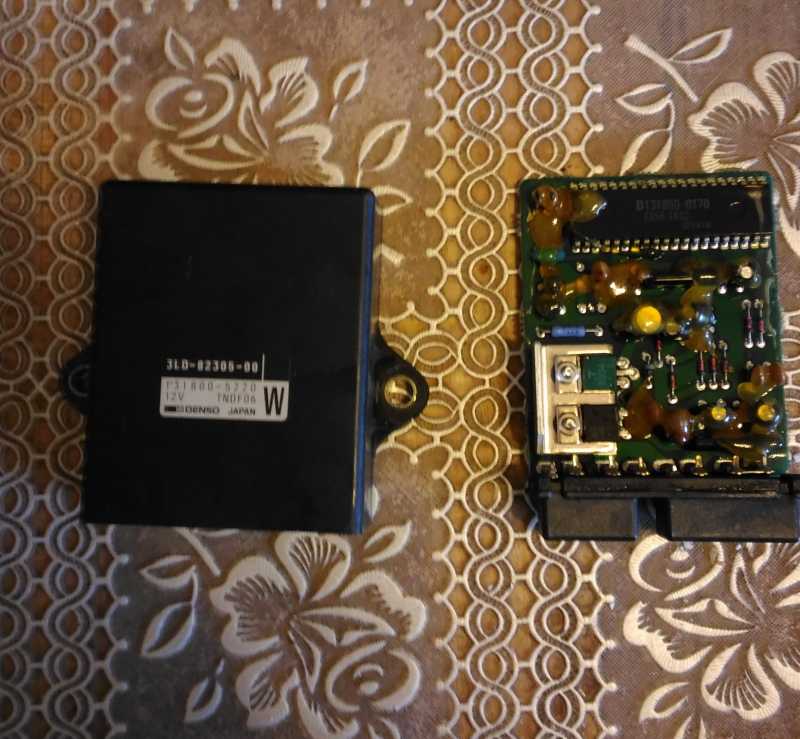

presumo quindi sia la centralina..... eccola smontata ed aperta, non vedo bruciature, è riparabile?

ci sono parecchi post in merito con la sostituzione dell'integrale darlington!!!!!prova con quello....ma mi sembra che si sia rotta come la mia e anche con la sostituzione del componente non avevo risolto.....cercane una usata che nuova costa quanto la moto!!!!buona fortuna

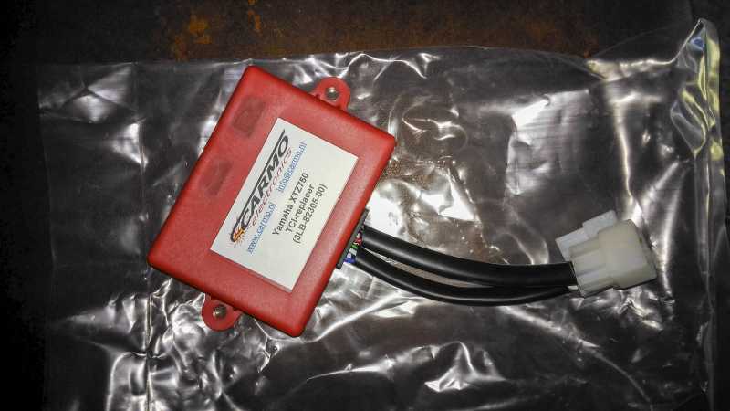

ringrazio tutti coloro che mi hanno aiutato a risolvere questo problema! alla fine era la centralina, ho preso questa della carmo, costa un botto ma pare sia più robusta dell'originale, che cmq cercherò di riparare in qualche modo!
