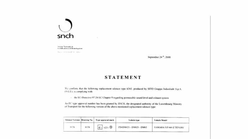

p.s. che differenze hanno le DM04 con le precedenti versioni DM021 o DM02? questione di emissioni? la mia "Ape Regina" (del 2008) monta un SBK Leovince con questa dichiarazione di omologazione
la mia è DM021....
Boh, secondo me nessuna differenza influente. Le moto sono praticamente identiche, sempre Euro3. L'unica differenza che son riuscito a vedere sono le grafiche e il sistema di regolazione del precarico della forcella.
Secondo me potrebbe anche darsi che chissà per quale motivo Yamaha ad un certo punto ha cambiato la sigla della moto (magari perché la produzione è stata spostata? La mia ad esempio è fatta in Francia) e le omologazioni dei vari scarichi aftermarket non sono stati aggiornati. Fatto sta che se montassi il tuo Leovince sulla mia moto non sarei in regola :S
