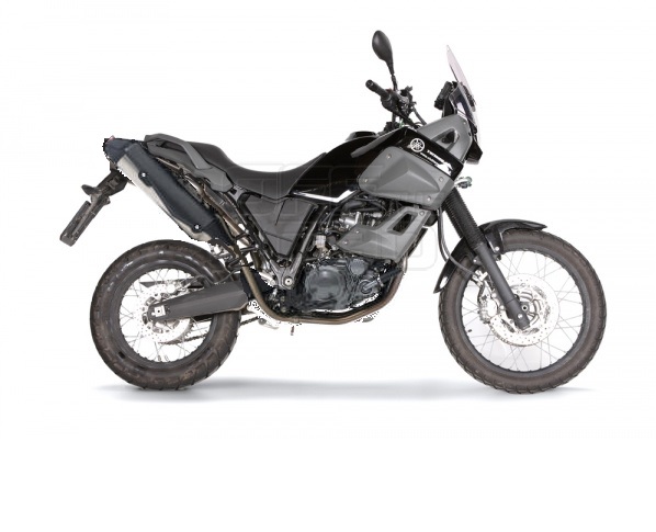

Scarico XT 660 Z (originale o aftermarket?) 16/10/2018 17:04 #7591802
La X e la R hanno i collettori bassi, sotto al motore; l'unico sistema per montare quegli scarichi sulla Z è sostituire anche i collettori perchè le marmitte sono molto più lunghe e sporgerebbero dietro.
Il risultato sarebbe questo:
Non sarebbe nemmeno bruttissimo anche se si diminuirebbe molto la luce a terra, il vero problema però è che NON sarebbero omologati.
E' vero, il motore è sempre lo stesso ma, purtroppo, non si può opporre la logica alla burocrazia e i codici dei due modelli sono diversi, ergo, lo scarico omologato per un codice non lo è per l'altro.
In più, dovendo cambiare anche i collettori e dovendo di conseguenza anche rifare tutti gli attacchi sul telaio, si andrebbe a spendere sicuramente di più che con un bello scarico fatto apposta per la Ténéré.
