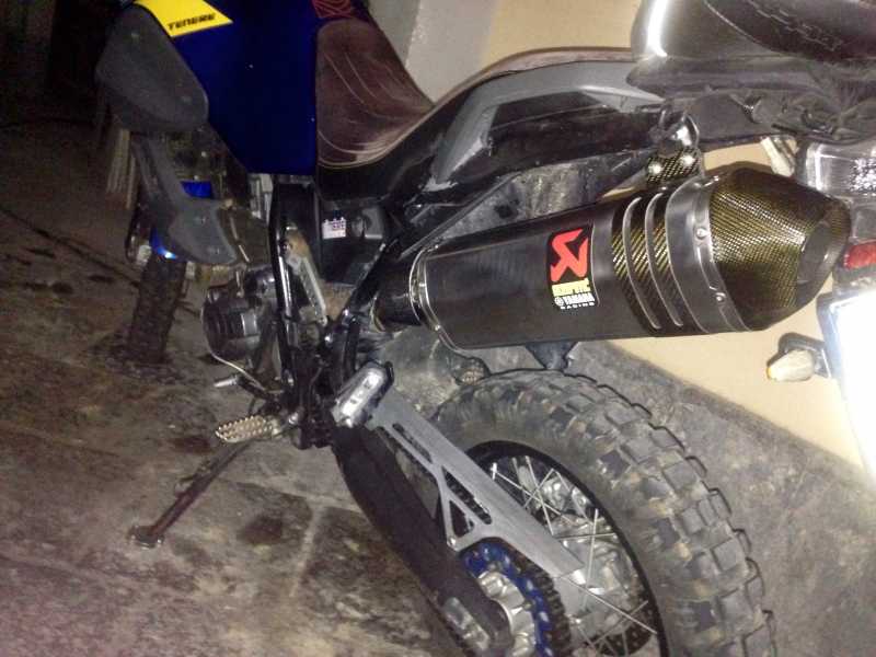

Così è super snella B) (si intravede anche tutto il faro/portatarga nuovo e leggero)
Ale, ma la tua sella è modificata? Dalla prospettiva della tua foto non riesco a capire...
Scusate l'OT
a parte la copertura è solo modificata o meglio dire arrotondata la gobba ma l'altezza è quella originale per ora ma conto di alzarla di 1,5/2 cm :ciao:
