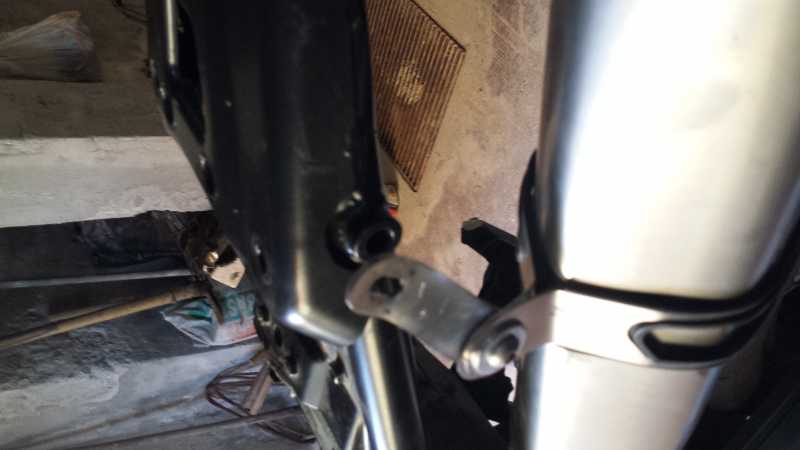

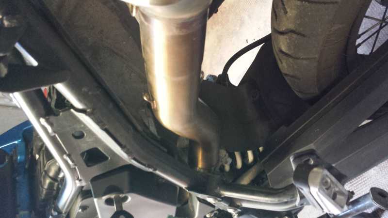

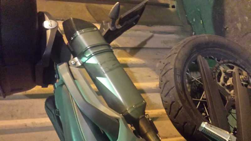

Ok , procediamo con il montaggio.Sono a questo punto.
Allora , la piastrina dal silenziatore va fissata lì in corrispondenza di quel foro nero?
Per poterla fare entrare non devo portare a "battuta" né il collettore né il silenziatore.
Se li porto a "battuta"(cioè finché entrano) , la piastrina non combacia.
Va bene anche senza piastrina oppure devo metterla ? Thanks
Ciauzz

Scarico Singolo Exan 19/01/2016 14:04 #7513724
  • ricky90s
  • Avatar di ricky90s
  • sdraione di professione
  • Messaggi: 171
  • Moto: : xt660z
Io l'ho messa ( con telaietti borse originali era meglio) ma si può montare anche senza

Scarico Singolo Exan 20/01/2016 18:29 #7513855
  • Kalle
  • Avatar di Kalle
  • Messaggi: 62
  • Moto: : XT660Z

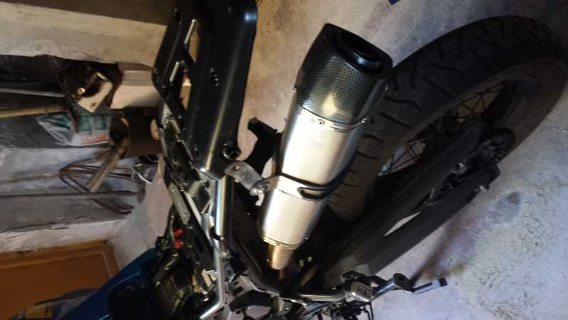

Alla fine con un po di sbattimento ho messo anche la staffa. Secondo me, senza ,alla lunga si rompe la marmitta dal collettore.
Ciauzz
Ciauzz
Io lo messa senza ed è li da circa 17'000km senza alcun segno di cedimento. Perchè dici si rompa? Non cambia nulla alla fine, l'unica differenza sta nel fatto che con la staffetta il supporto non ti copre la scritta exan sul terminale, senza si.

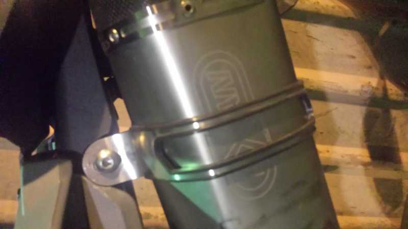

Perché da dove l'attacchi (dal collettore ) poi, non hai più nessun supporto .
Alla lunga questo stress può (sempre secondo me) causare cedimenti.
Comunque, senza fascetta si legge la marca , al contrario invece,la fascetta si posiziona sopra la A .
Appena ho un minuto gli faccio una foto.
Ciauzz

Inoltre , forse perché non l'avevo stretta "alla morte", stamattina ho notato che il terminale aveva un po ruotato.
Non sapendo a quanto andava stretta , ho fatto a naso per non rischiare di esagerare.
Probabilmente, ho stretto troppo poco . Ma adesso il problema non dovrebbe più esserci.

A parer mio invece non sono quei 4/5 cm che cambiano la cosa. Anzi a me quella staffetta non piaceva proprio a livello di solidità, in quanto secondo me con te vibrazioni ed il peso alla lunga può leggermente ruotare e conseguentemente abbassarsi...dipende poi sempre uno come usa la moto e che percorsi ci fa.
Della storia della marca lo sapevo ;)

Ruotare dici ? Non è possibile , adesso è solidale al telaio della sella. L'ho attaccata esattamente al foro tondo che c'è in corrispondenza della fine dei maniglioni .

La marca continui a leggerla solo se la fascetta la attacchi al telaietto per le borse.
Questo lo so per certo perché la mia l'ho presa usata ed è segnata proprio prima della marca.
Il vecchio proprietario però aveva le borse laterali

c'ho messo un po per capire come andava messa ma alla fine ho messo anche io la piastrina.

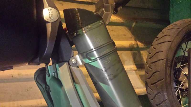

E questo è il risultato finale.
Ciauzz

Quindi alla fine hai fatto anche tu senza la staffetta ;)

Come senza ? Senza staffa ma con la fascetta. Si vede in foto :ohmy:

Infatti ho scritto senza staffa io ;) beh è anche il mio di utilizzo ;)
