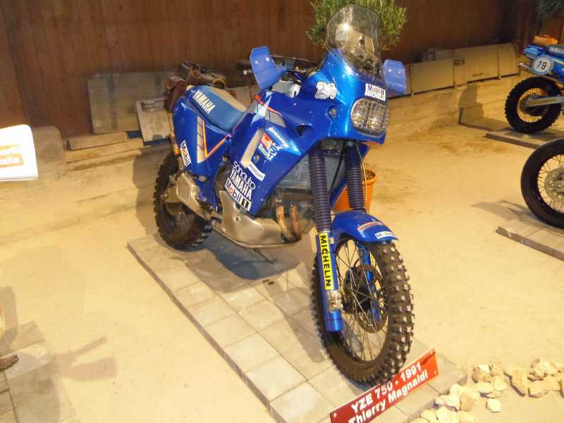

mi sembrava somigliasse a questo :chef: :lol:

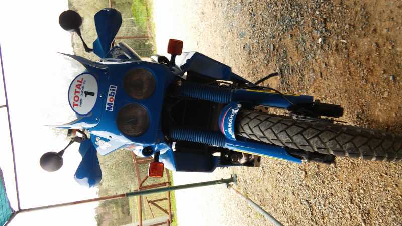

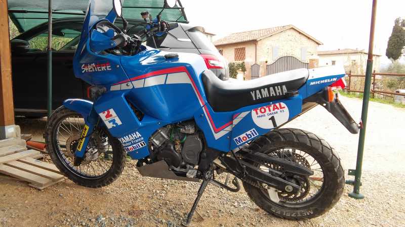

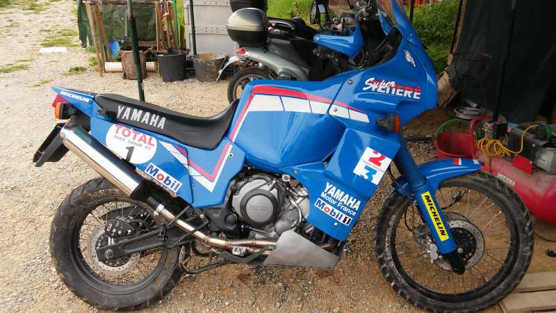

Finita! mi sembra venuta benone no?

Complimenti veramente!! Risultato pazzesco :)

Mazza checcaccio, I miei più sinceri complimenti, sei stato bravissimo ed hai in mano una moto unica e superlativa..... :shock: :clapping: :clapping: :clapping: :clapclap: :clapclap: :750: :pazzo: :bananamecc: :bananamecc: :bananamecc: :brindisi: :loveit:

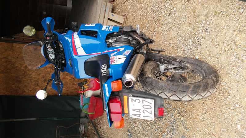

Grazie gente. Dopo un invernata passata a lavoro sono soddisfatto. Peccato per qualche piccola
gocciolatura di vernice e soprattutto il problema di quel tubo dell'acqua che mi costringe a rimandare la prima uscita

Risolto il problema dell'acqua l'ho provata su strada. Devo dire che il mio scarico artigianale da 35 va proprio bene ed il sound con il silenziatore marving è basso e cupo. È fallita la sperimentazione dello scarico sotto motore ma devo dire che mettendo il kedo con i collettori da 35 ed il finale aftermarket sembra non soffrire dei problemi di smagrimento eccessivo. Non borbotta e tira bene. :bananamecc:
