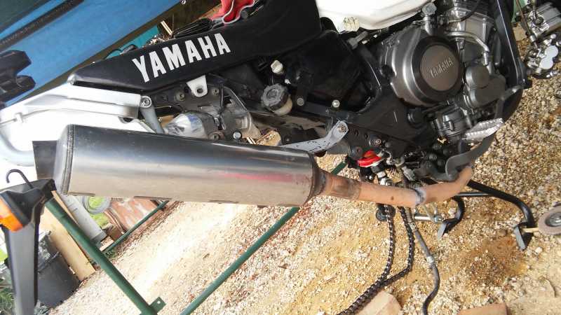

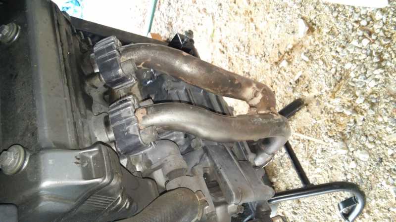

ho reperito uno scarico completo per TDM 850 e ho provato l'innesto.

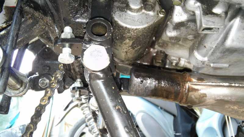

Che dire? calza alla perfezione all'altezza collettori come immaginavo, il problema arriva all'altezza del 2 in 1 dato che è lungo quanto basta per andare praticamente addosso al cavalletto centrale.
Ora ho 3 strade: o accorcio i collettori e poi metto la curva per andare al finale, o metto un gomito a 90 qui tagliando un pezzetto di innesto o tolgo il cavalletto centrale che però è troppo utile.
Altri suggerimenti?
Poi ci sarà da valutare la resa del motore, anche se penso che date le analogie e la presenza del compensatore non dovrebbe servire niente....

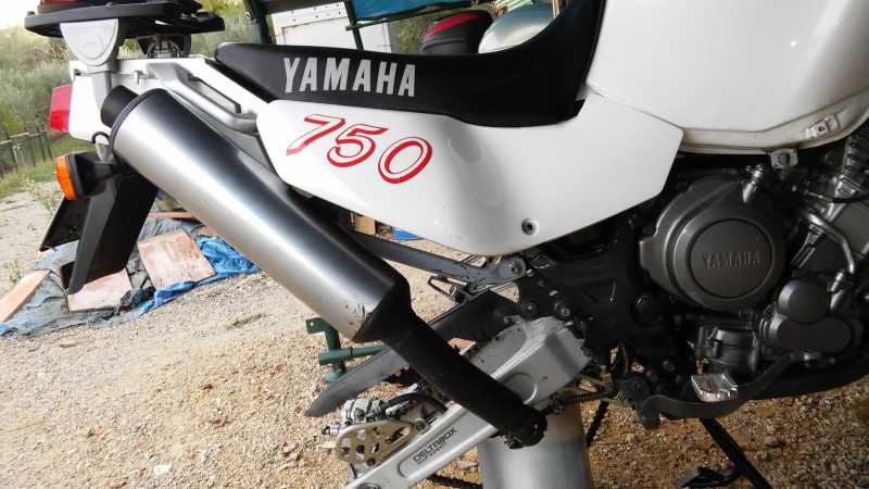

Poi ho provato anche a montare il finale, considerando che il forcellone è ciondoloni perchè ho staccato il mono e che sicuramente la curva del finale andrebbe a passarci sotto, l'effetto estetico non è nemmeno tanto male...

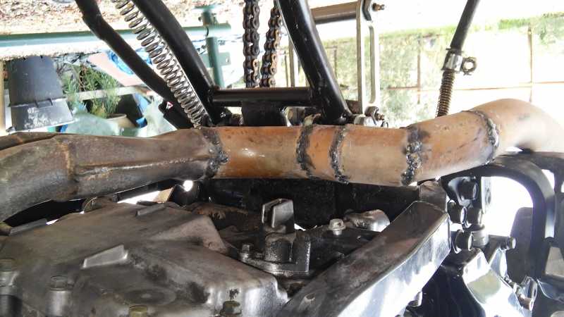

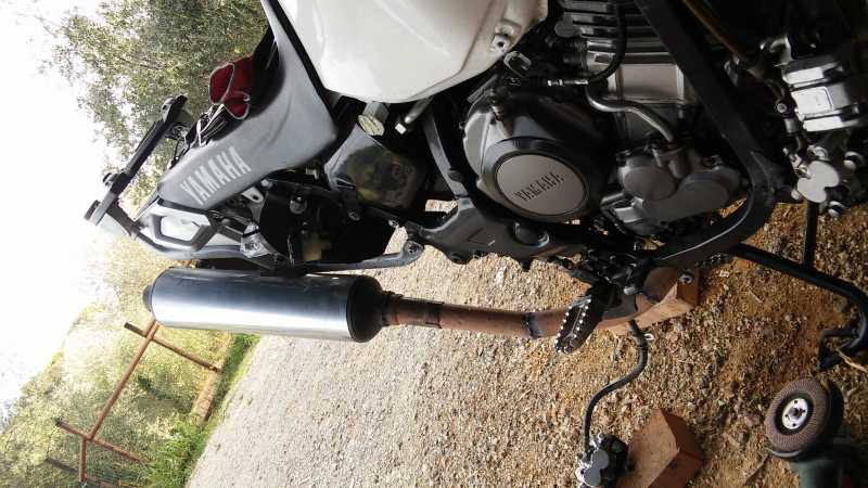

Ho fatto l'abbozzo di scarico. Ora se non affogasse troppo o andasse bene passerei alla "bella copia" coi tubi buoni... :bananamecc:

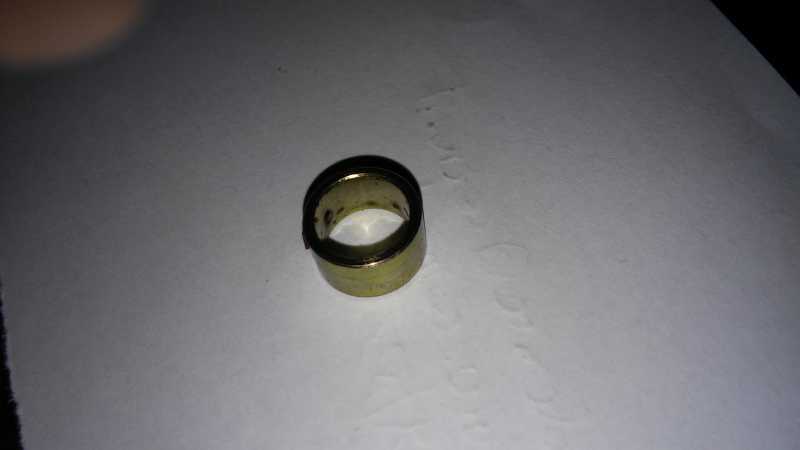

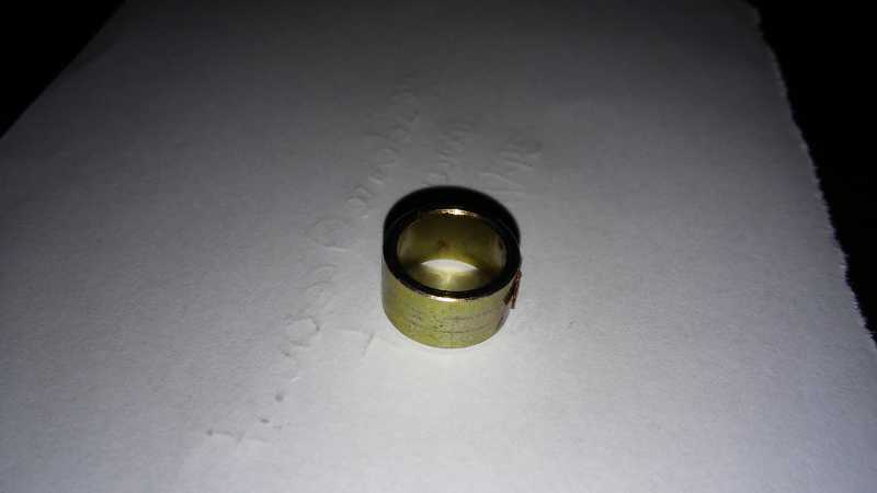

Ehm....problemino :accidenti:
Ho tolto il filtro dell'olio e la vite dello scarico serbatoio per fare il cambio.
Il tutto era un po' unto quindi mi è scivolato di mano e caduto. Ho perduto quindi il senso di inserimento del filtro ma poi credo che vada in un solo senso perchè ho provato a capovolgerlo ma non si chiude.
Solo che poi per terra ho trovato una boccolina di ottone come quella in foto....
Cosa è? :blink2:
Stava dentro l'alloggiamento del filtro?
scarico TDM 850 su XTZ 750 19/09/2017 19:18 #7569117
Presumo sia la boccolina che sta dentro i'OR più piccolo, indicata con la A
scarico TDM 850 su XTZ 750 19/09/2017 19:28 #7569120
  • checcaccio
  • Avatar di checcaccio
  • Messaggi: 184
Verosimile...grazie! :inchino:

l'ho accesa...
che dire? rumorino bello basso e cupo, sale di giri bene, regge il minimo.
Ovviamente non l'ho provata in strada e questo è fondamentale!
Se riuscissi a caricare il video ve lo farei vedere, comunque...ora passerò alla fase realizzativa in "bella copia"
Tubi di 38 esterno per fare i collettori principali e 48/50 per il collettore secondario, poi un terminale marving.
Metterò anche il compensatore, alla stessa distanza dell'originale, ma per farlo dovrò creare qualche ansa per allungare i collettori primari che così sono più corti.
Vediamo cosa viene fuori....
scarico TDM 850 su XTZ 750 22/09/2017 18:39 #7569396
  • checcaccio
  • Messaggi: 184
L'ho provata in marcia. Ragazzi va proprio bene. Tira bene e non ha incertezze. Mi fa l'idea che sia una di quelle volte che ti va di culo e azzecchi le misure. Anche perché ho fatto le curve tagliando e saldando a elettrodo e quindi in modo parecchio arrangiato. Però che vi devo dire....va bene. Ora vorrei solo capire di quanto sono i diametri interni dei collettori primari del tdm. Esterno è 36 (l'ST Ha 38). Probabilmente il 36 lavora bene perché lo scarico è molto corto e quindi non perde ai bassi. Anyway....qualcuno conosce il diametro interno dei collettori primari del tdm o lo spessore della lamiera? Sennò mi tocchera tagliarlo ma volevo vedere di tenerlo da parte....
