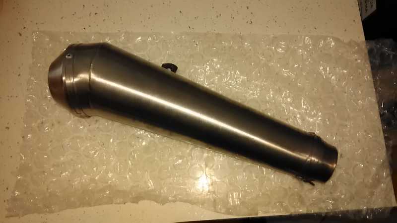

Forza con questa splendida idea.. Sono curioso di vedere il risultato.. Io ho già a casa i collettori del tdm ed uno scarico della fresco.. Mi manca il tubo per farli sposare.. Se ti viene qualche idea per il paracoppa fammi sapere che nel caso mi servirebbe..
Ultima modifica: 27/09/2017 10:04 da Babytenerista.
scarico TDM 850 su XTZ 750 29/09/2017 10:52 #7569921
  • checcaccio
  • Avatar di checcaccio
  • Messaggi: 184
Grande Babytenerista
per il paracoppa ho intenzione di farmelo con la lamiera di 1 mm, ne avevo già fatto uno anni addietro e non era venuto male.
Oppure faccio una dima col poliuretano e poi lo realizzo con la vetroresina.
Per il tubo di raccordo io ho fatto la prova con una marmitta di un'auto con diametro esterno 43, ma va bene di sicuro anche il 45.
Non so di che diametro sia la bocca del terminale Fresco, eventualmente dovrai mettere un riduttore, o fartelo fare.....
Io per il mio salderò direttamente sul corpo del silenziatore il riduttore col porta fascetta del diametro adeguato

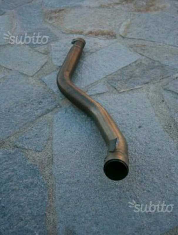

Ho comprato questo pezzo..arrow.. Speriamo vada bene..

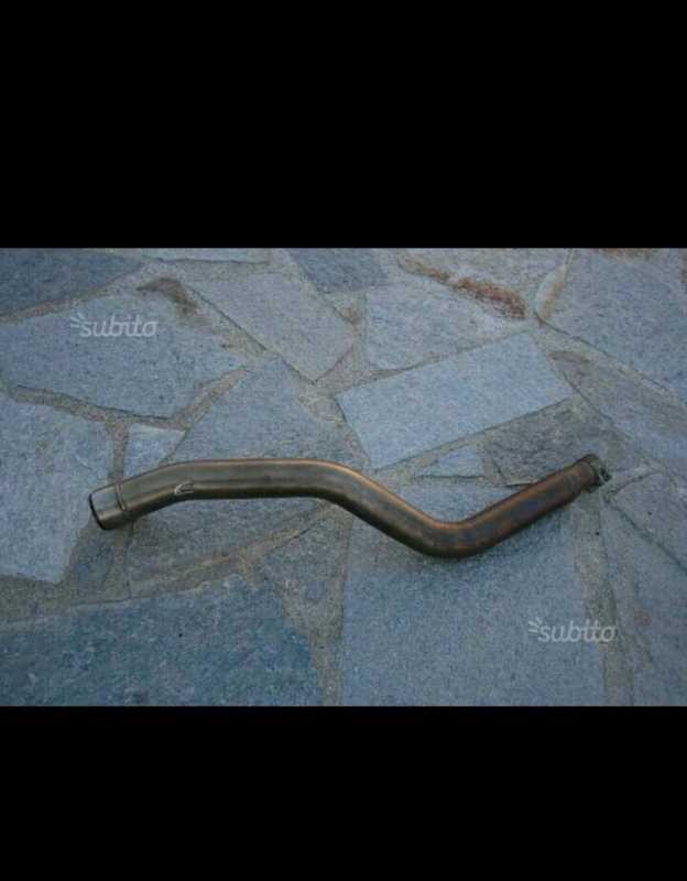

scarico TDM 850 su XTZ 750 02/10/2017 10:21 #7570167
  • checcaccio
  • Messaggi: 184
L'avevo visto anche io. Se hai il cavalletto centrale non va di sicuro, diversamente penso di si.
Io come detto me lo farò con la piegatubi....
scarico TDM 850 su XTZ 750 03/10/2017 13:00 #7570289
  • Babytenerista
  • Avatar di Babytenerista
  • Messaggi: 2534
  • Tessera CTI n.: 708
No non ho il cavalletto centrale.. Dovrebbe funzionare più o meno..comunque adesso ho recuperato pure un parasassi del tdm a 25 euro..appena avrò tutto davanti inizia il taglia e cuci..

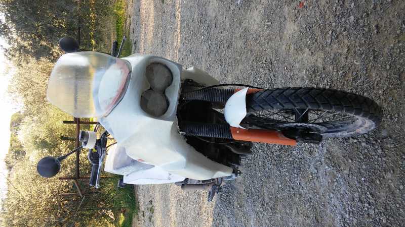

scarico TDM 850 su XTZ 750 13/10/2017 18:55 #7571007
  • checcaccio
  • Messaggi: 184

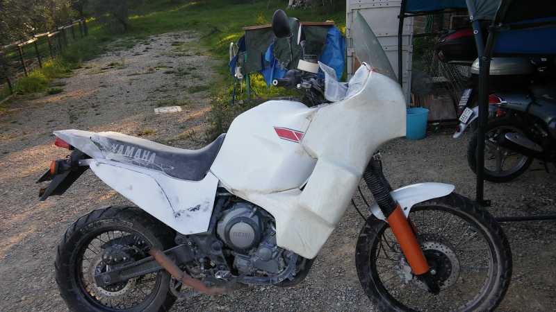

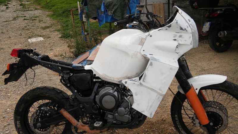

Ciao Babytenerista, sei andato avanti?
Io mi sono un po' arenato sullo scarico perchè mi sono messo a lavorare sulle carene e parafango.
Sono a questo punto....
Senz'animo di offesa, ma quella carena :paura:
Degustibus...
Neukino
XTZ 750
XTZ 690 - Mara
scarico TDM 850 su XTZ 750 19/10/2017 12:43 #7571477
  • checcaccio
  • Messaggi: 184
hai ragione :( infatti l'ho completamente ricambiata
sembrava la carena dell'aletta oro 125... :consola:

scarico TDM 850 su XTZ 750 30/10/2017 09:24 #7572400
  • checcaccio
  • Messaggi: 184

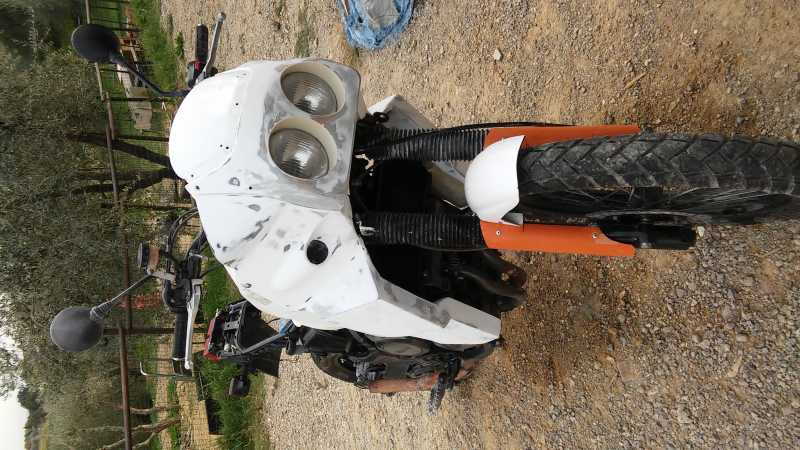

Ora la carena l'ho risistemata e penso sia migliore della precedente.
Devo solo sistemare il cupolino per mettere un po' più verticale il plexiglass. In settimana dovrei riuscire....
Poi ho un amico battilastra che mi sistemerà il serbatoio. Nel frattempo mi dedicherò allo scarico per sistemare le curve dei collettori e del collettore 2rio con il silenziatore....
