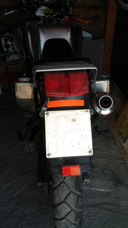

Magari verniciata farà un effetto migliore ma personalmente non credo che così si migliorino le linee originali...però de gustibus!

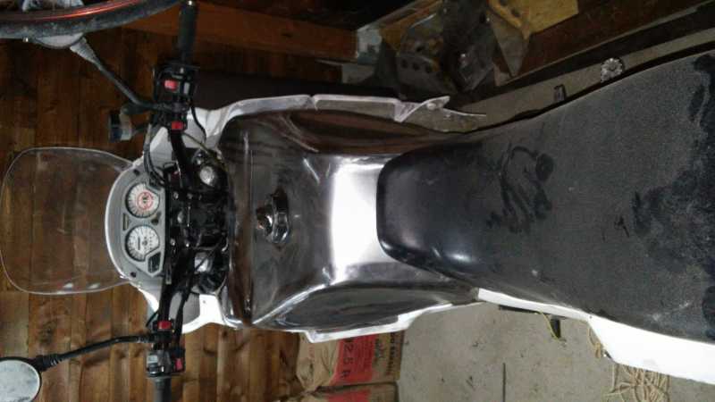

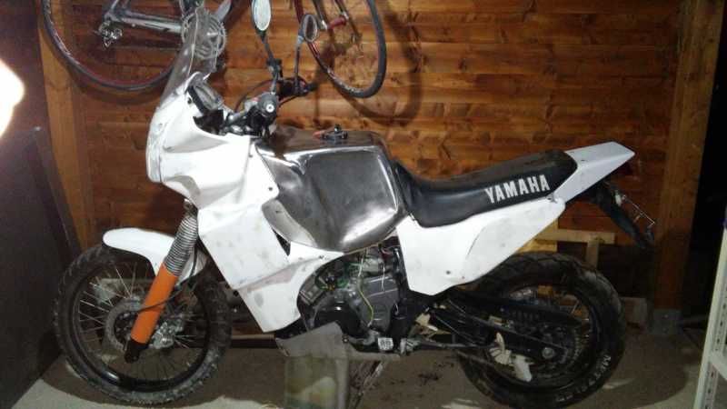

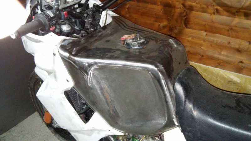

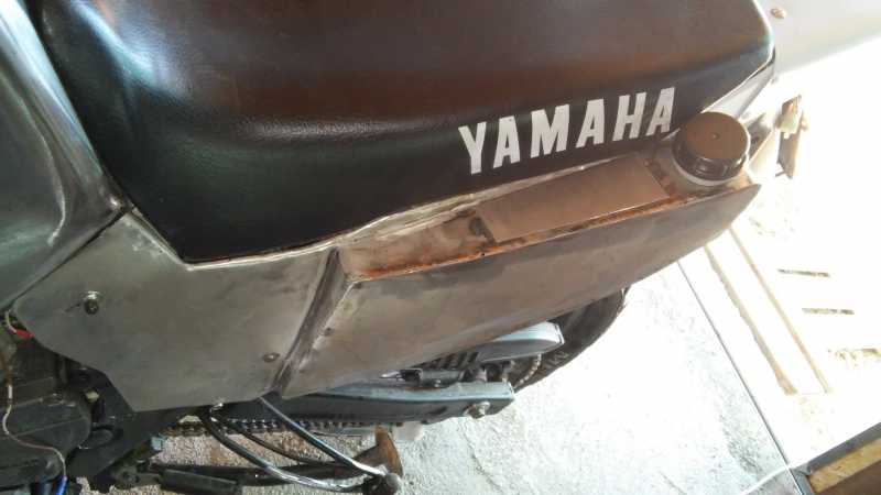

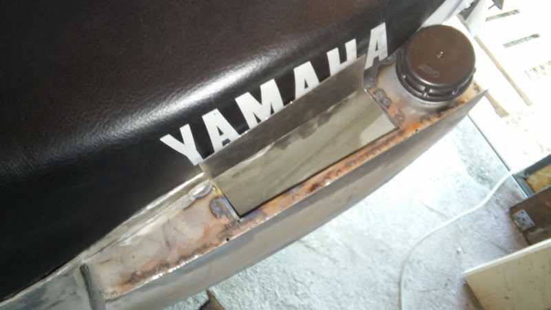

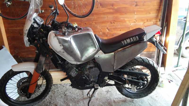

Mi sono portato un po' avanti col lavoro. Soprattutto ho ripreso il serbatoio modificato da un amico fabbro/battilastra. Mi sembra venuto un bel lavoro....che dite?

Appena gli passerà la febbre (a Checcaccio) si pentirà e butterà via tutto.......vedrai.......ah ah ah ah!!! Scherzo Checcaccio, anzi se ce la farai i miei complimenti!!!!
BobtheRock tessera nr. 494
scarico TDM 850 su XTZ 750 09/01/2018 08:24 #7577012
  • checcaccio
  • Avatar di checcaccio
  • Messaggi: 184
No eh Bob...con tutto il tempo che ci sto passando mi deve durare almeno altri 10 anni :bananamecc: :lol:
Comunque il serbatoio è stato veramente un bel lavoro. Non pensavo venisse così. Ora è più cattivo :moglie: :amici:

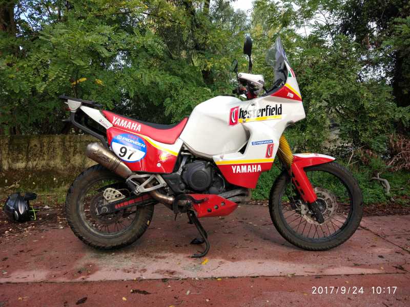

Ciao checcaccio, i miei complimenti , la moto la stai facendo veramente bene , mi auguro che tu ce la faccia vedere nei vari step , e soprattutto quando questa bellissima creazione sarà finita...
:clapclap: :clapclap: :clapclap: :welcome-tenere: :750: :brindisi:

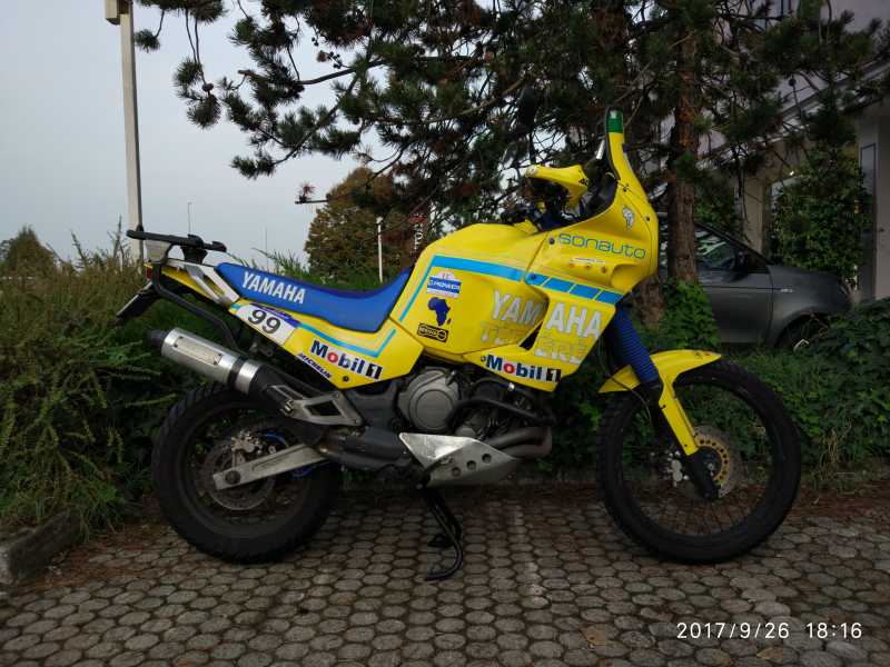

Queste sono le mie due..... :loveit: :loveit: :loveit: :ciao: :ciao: :ciao:

Checcaccio, grande, che lavoretto che stai facendo....

il serbatoio mi pare venuto decisamente bene :clapping:

Ciao Passion le tue ST mi piacciono parecchio. La chesterfield in particolare è venuta proprio ganza! :bananamecc:
In effetti Optimus il serba gli da tutta un'altra aria. Da solo la incattivisce parecchio. Il mio amico è stato decisamente bravo e tutto sommato con una spesa onestissima.

Quando dici che per il serba fatto magistralmente dal tuo amico hai avuto una richiesta onestissima di che cifra parli? E , nel caso , il tuo amico ne farebbe ancora?

Certo che ne farebbe lo fa di mestiere. Per il prezzo però preferisco che tu parli con lui. Posso solo dirti che è abbastanza in linea con quello di altri che fanno questi lavori....

Sta venendo un capolavoro. :bananaclub:

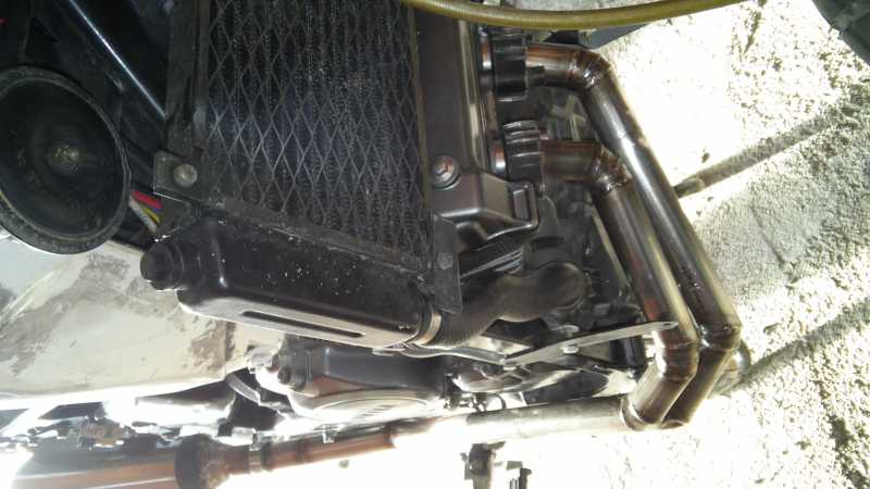

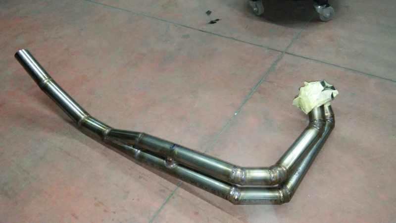

Devo comunicarvi con dispiacere che alla fine ho deciso di non mettere lo scarico del TDM che passava sotto :nonso: :accidenti:
Dopo molte prove non mi soddisfaceva ne come estetica ne come percorso; però l'autolesionismo dello sperimentatore i ha portato a realizzare comunque un nuovo scarico. L'ho fatto col metodo delle "fette" dato che la piegatubi mi straziava il tubo da 1mm di spessore di acciaio. C'ho perso una giornata ma il risultato parebbe discreto.....
