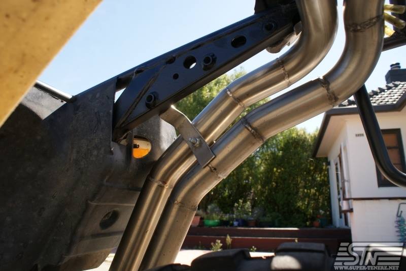

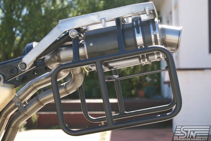

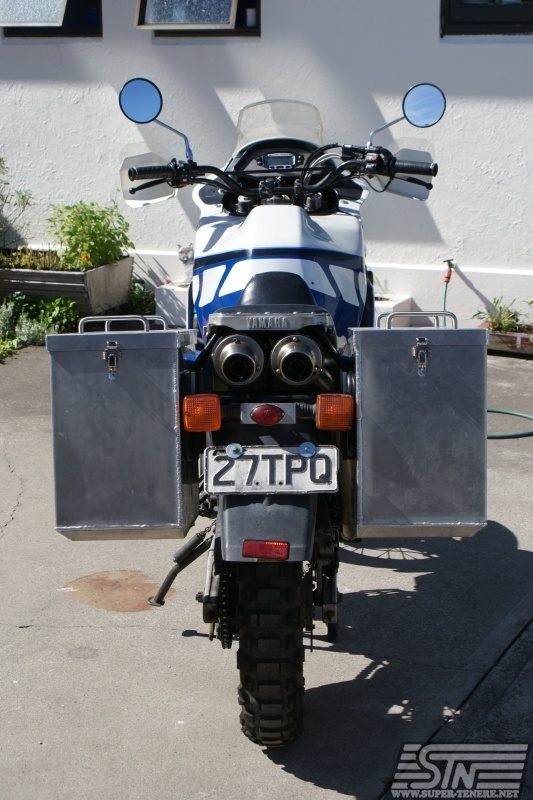

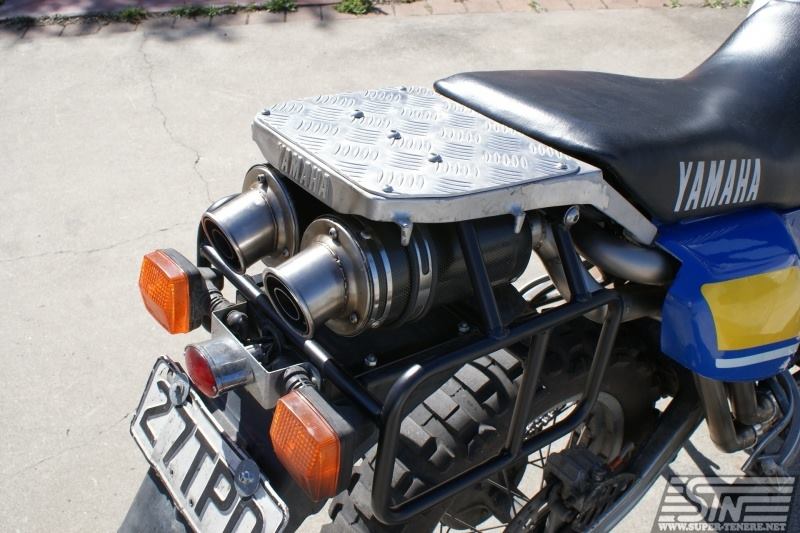

Doppio scarico xtz 22/05/2015 20:36 #7487481
eccole

Ciao, un doppio scarico tipo ktm etc.... fatto sul super al di la del fattore estetico non funziona,,il motore del super diventa più pigro perchè bisogna fare un tubo più lungo per il silenziatore di sinistra, a differenza di quello di destra molto più corto, questo comporta uno squilibrio di svuotamento fra cilindro sx e dx e addio prestazioni.
Pensate solo una cosa, i collettori di scarico arrow per il super tenerè,sono 1mm di diametro più gradi a differenza dei collettori originali, tutti coloro che hanno messo questi collettori, hanno dovuto rivedere la carburazione, ma nonostante tutto provoca ugualmente dei leggeri buchi in certi giri motore.
Figuriamoci facendo due misure diverse di lunghezza fra collettore di sx e dx, come può rendere al meglio il motore del st. :shock: :shock: :ciao:

Per farli di uguale lunghezza, dovresti farli come quelli nelle foto precedenti, secondo me non funzionano poi ognuno :whistle: :whistle:
Cerca su internet, elaboriamo il 4 tempi, leggi quello che riguarda lo scarico con le lunghezze e volumi, poi decidi se ne vale la pena oppure no :book: :ciao:
