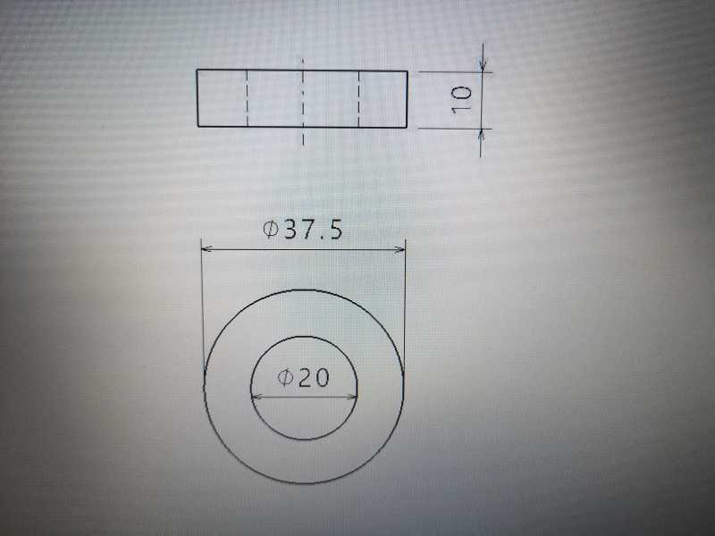

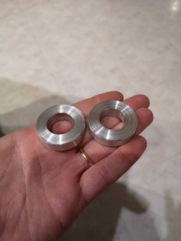

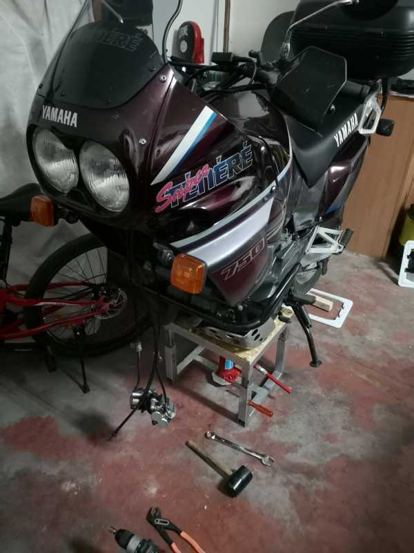

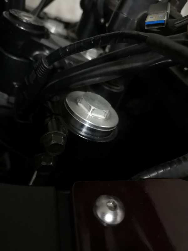

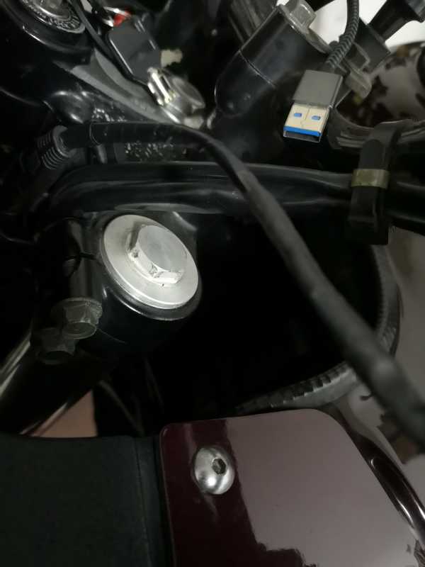

Buonasera ho cambiato l'olio alle forcelle, 20w motul, 670ml per ognuna, aggiunto rondella da 10mm di precarico e sfilate di 6 mm senza calcolare il tappo.
Cosa ne pensate.

Ciao. Su che principio hai fatto questa modifica?
A me, sinceramente, sembra una cosa che annulla l'altra.
Prima aggiungi uno spessore da 10mm alla molla, alzando di 10mm l'avantreno. Poi sfili di 6 mm abbassandolo.
In pratica lo hai alzato di 4mm...... Che è l'altezza di una zanzara media.
E non ditemi che 4mm sulla forcella cambiano la moto che, se non sbaglio, sono 0,15 gradi di inclinazione dello sterzo. :nonso:

Certo. Però almeno bisogna aver presente un minimo quali sono le conseguenze dell'intervento che stai facendo. Altrimenti è come estrarre i numeri della tombola.
Ad es vedo spesso che, per indurire una forcella si spessora la molla. Modifica che, al contrario, ammorbidisce un po' la forcella. Di poco.
Perché? La durezza della molla non cambia, ma, quando in assetto, fai lavorare la forcella con volume di aria maggiore. Risulta meno progressiva. Spessorare la molla di un cm è quasi come togliere un cm di olio......

ieri provato velocemente la moto:
migliorata sulle buche, in frenata diventata piu agile, ho sempre il solito sbacchettamento dopo i 160km/h 170 col bauletto dipende da quello?? non l'ho fa sempre
