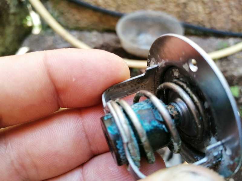

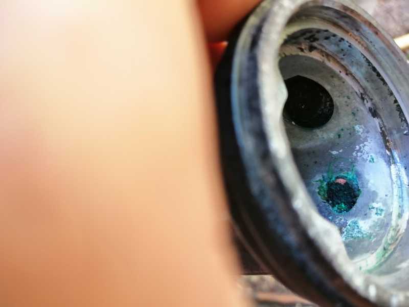

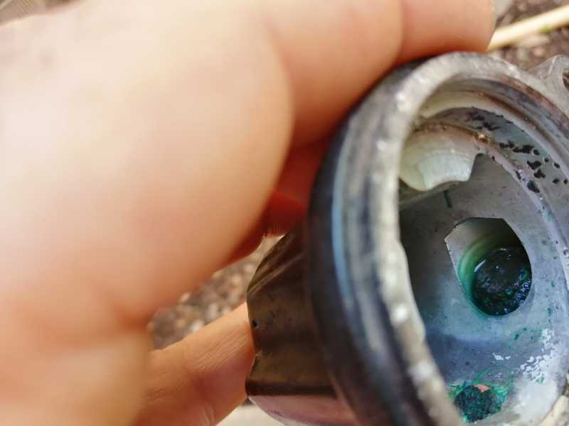

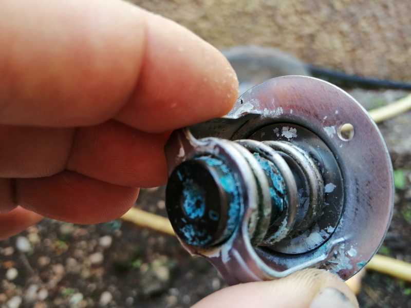

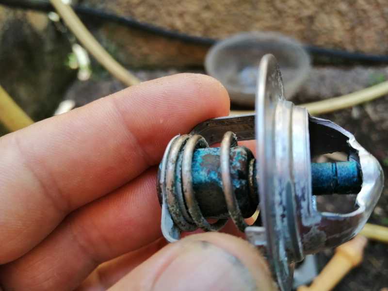

l ho smontato e non mi sembrava in pessimo stato...ci ho spruzzato un disincrostante e questo è il risultato...butto tutto?

comunque non è bloccato sul suo asse

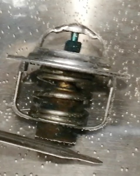

vista la mia proverbiale testardaggine e visto il principio di funzionamento della valvola termostatica, ho fatto una prova mettendo la valvola in una pentola di acqua fredda ed acceso il gas...la valvola inizia ad aprirsi a 86/87 gradi e completa tutta la sua escursione senza problemi, ritornando nella posizione di riposo al raffreddamento...
Penso quindi di poter escludere la sostituzione della valvola e pensare ad altre cause (radiatore attappato? bolle d aria nell'impianto?)

ho usato un termometro da brace :-)
