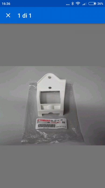

Salve...ho acquistato questo articolo alla Yamaha...ma non lo posso mettere...la Yamaha mi dice che è probabile che non è il forcellone posteriore originale...qualcuno di voi ne sa qualcosa?

Se la tua è una 3YF il pezzo è quello. Ne ho montato uno così qualche mese fa.

Sicuramente monta su 1vj!

La mia è la 3yf....ma questo pattino è più piccolo....ossia entra dove è fissato con i bulloni...ma non entra dove finisce perché forcellone più grosso

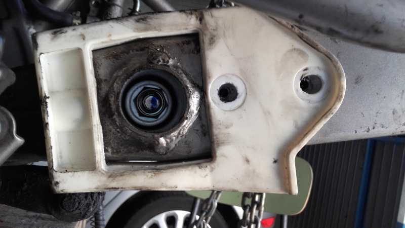

Scorri catena 06/04/2018 17:55 #7581943
  • Flywheel
  • Avatar di Flywheel
  • Messaggi: 357
  • Ringraziamenti ricevuti 83
  • Tessera CTI n.: 1229
  • Moto: : Ténéré 4MY
Ti mando la foto del mio pattino: a sinistra del foro (c'è il perno del braccio 18), si vede che il forcellone si rastrema. Non farci caso che mancano le viti, sto revisionando la moto e il forcellone è mezzo smontato.
La stessa rastrematura si vede nell'esplose dei ricambi..Lo scorricatena è lo stesso per tutti i modelli dal 1991 al 1995, quindi il ricambista ha visto giusto.
Dovresti indagare da chi te l'ha venduta.
