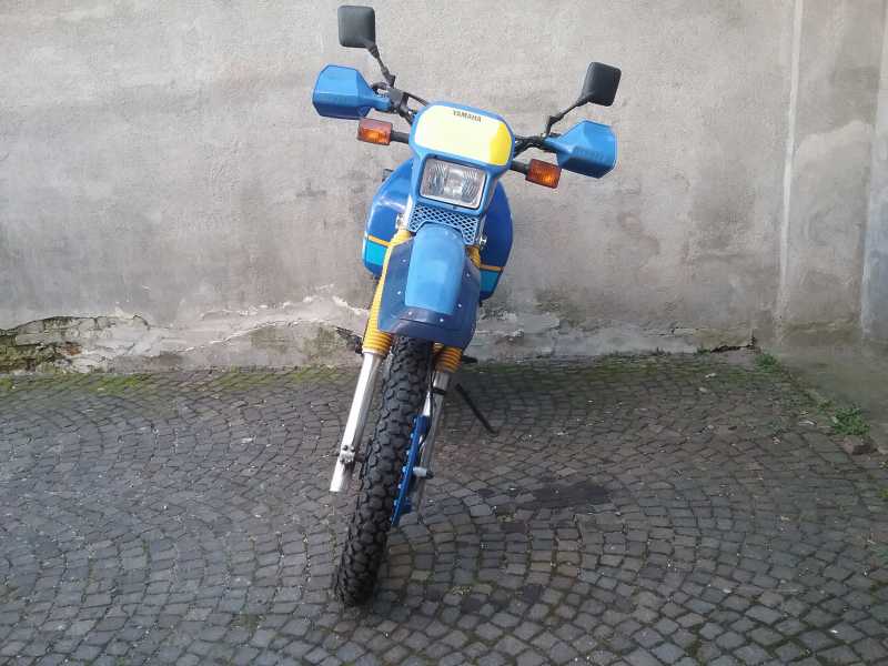

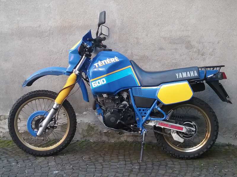

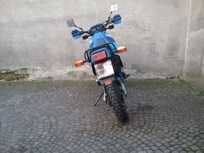

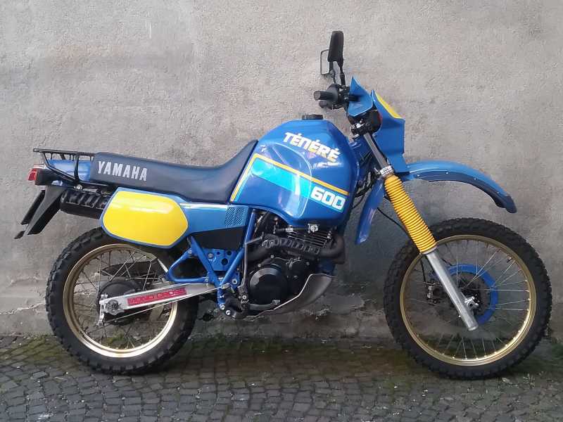

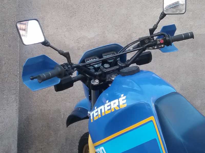

Ecco le foto della moto finita :loveit: se vedete qualcosa che nn va ditemelo che ancora nn ho inviato Nulla!tipo gli specchi si possono lasciare o li Levò? Il catainfrangente sotto la Targa? :thanks:
FMI 01/03/2017 16:47 #7554121
  • steulin
  • Avatar di steulin
  • Messaggi: 822
  • Ringraziamenti ricevuti 73
Se può esserti d'aiuto guarda qui
o sotto (tratto da RMT n.73)
Addirittura sembra che gli specchietti (inizialmente) nemmeno ci fossero e il paradisco fosse nero :nonso:
Ultima modifica: 01/03/2017 16:55 da steulin.
FMI 01/03/2017 16:53 #7554122
  • -Ricky80-
  • Avatar di -Ricky80-
  • Messaggi: 899
  • Ringraziamenti ricevuti 79
  • Tessera CTI n.: 1396
:thanks: steulin! :dry: direi che ci siamo certo la mia a qualche segno del tempo ma penso sia normale x una moto che fa i 31 ad Agosto :nonso: !
:book: Noto xo che nn aveva gli specchi :ohmy: e che il catainfrangente sembra rivolto verso l'alto e nn in basso come il Mio :accidenti: !
Qualcuno ha foto più dettagliate del porta targa in originale?
Ultima modifica: 01/03/2017 17:00 da -Ricky80-.
FMI 01/03/2017 17:04 #7554123
  • -Ricky80-
  • Messaggi: 899
Sugli specchi potrebbe essere possibile nn so esattamente da che anno entro l'obbligo x le moto ma se nn sbaglio nei primi anni 80 erano un optional e nn un obbligo!x il paradiso nero dubito o sempre visto foto col paradiso Blu!sai che fatica x trovarlo lui e il Portapacchi!
FMI 01/03/2017 17:09 #7554125
  • doktorcash
  • Avatar di doktorcash
  • Messaggi: 4834
  • Ringraziamenti ricevuti 252
  • Tessera CTI n.: 467
  • Moto: : Ténéré 600 modello 55W,no-tenere
Guarda che alla FMI e all'ASI (in realtà una moto può essere iscritta anche al repertorio storico ASI) dei "segni del tempo" non frega assolutamente niente! L'importante è che la moto sia conforme all'originale.
E comunque non fanno certo storie nè per il colore del paradisco nè per la forma o la presenza degli specchi retrovisori (che sono comunque obbligatori).
Invece mi sorprende un po' la precedente affermazione: "No, non controllano nè il modello di gomme nè le misure delle stesse."
Quando ho fatto l'iscrizione della mia hanno voluto (prima ancora di vedere dal vivo la moto) foto dettagliate delle gomme con ben visibili le misure e il tipo.
XT600Z-1vj "Puffetta"
BetaBoano300 CrossDoktor SpecialRallyLight -
Tessera N°467
"Preferisco Bruciare Che Spegnermi Lentamente"
Ultima modifica: 01/03/2017 17:10 da doktorcash.
FMI 01/03/2017 17:15 #7554126
  • -Ricky80-
  • Messaggi: 899
No problem le mie sono dunlop 850 come da libretto 3.00/21 e 4.60/18 originalissime e con su 1000km quindi perfettamente in regola col codice della Strada!meglio x i segni perché qualche piccola riga/segno qua e là purtroppo c'è!se volessero vedere la moto io sono in regola al 100% con tutto!
