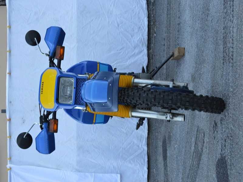

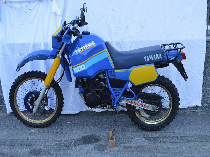

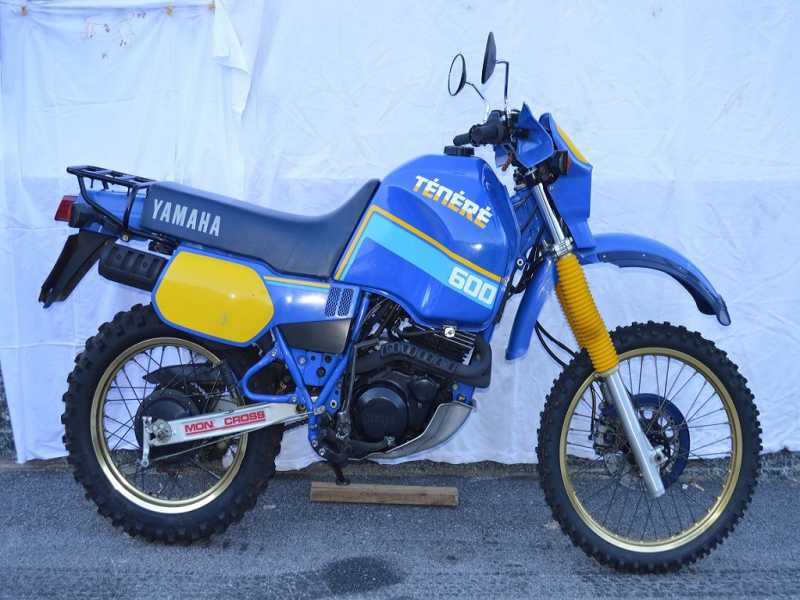

Complimenti la moto è bellissima,l'unica cosa non conforme sono gli specchietti retrovisori che originali sono rotondi e con i gambi di sostegno cromati. Se li trovi cambiali, altrimenti mettili almeno rotondi e non quadrati come ora.

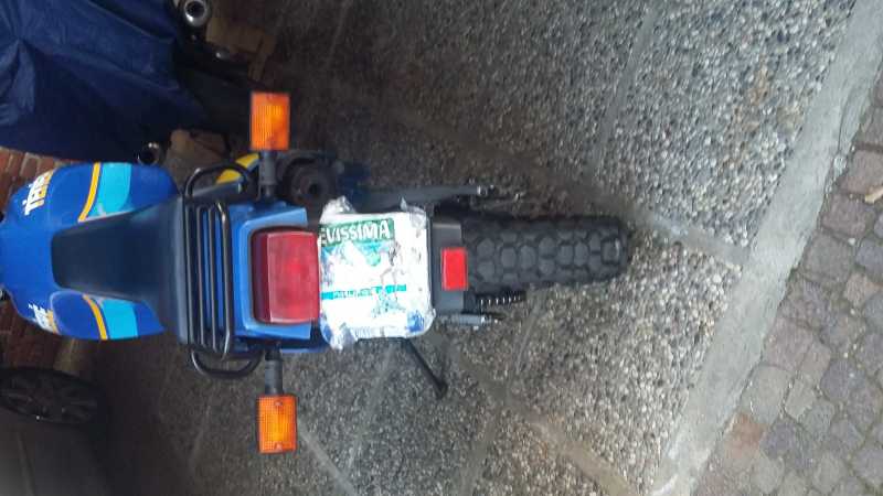

-Ricky80- ha scritto:
:thanks: steulin! :dry: direi che ci siamo certo la mia a qualche segno del tempo ma penso sia normale x una moto che fa i 31 ad Agosto :nonso: !
:book: Noto xo che nn aveva gli specchi :ohmy: e che il catainfrangente sembra rivolto verso l'alto e nn in basso come il Mio :accidenti: !
Qualcuno ha foto più dettagliate del porta targa in originale?
Ingrandisci questa foto
FMI 01/03/2017 18:21 #7554138
Gli specchietti sono uguali a quelli ORIGINALI del Super.
FMI 01/03/2017 19:51 #7554146
  • -Ricky80-
  • Avatar di -Ricky80-
  • Messaggi: 899
  • Ringraziamenti ricevuti 79
  • Tessera CTI n.: 1396
:dry: Effettivamente sul ultima foto di steulin monta copridisco nero e specchi tondi con gambo Cromato!Ma dite che x un accessorio come lo specchio mi fanno Storie :nonso: ?mi scocerebbe dover cambiare specchi anche xche volevo poi comprare quelli cross ripiegabili e Snodati! :woohoo: :tenere:

Oltre agli specchietti , guardando attentamente la tua foto ho notato due sciocchezze che puoi sistemare in un attimo:
1) il cavo del contachilometri deve passare dietro al soffietto paraforcella
2) il catarinfrangente dietro sotto la targa devi posizionarlo girandolo verso l'alto.
Per il resto (specchietti a parte) è veramente in eccellenti condizioni, complimenti.
