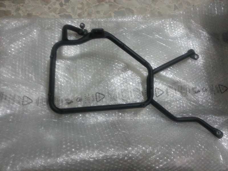

Avrei bisogno di un chiarimento, i telaietti pl363 della givi per xt 660 z tenerè sono rettangolari o hanno forme differenti??
valigie alluminio fai da te!!! 24/01/2017 15:32 #7551144
  • Frax
  • Avatar di Frax
  • Messaggi: 137
  • Moto: : XT660Z Tènèrè
non sono rettangolari, guarda la foto
p.s. li posso vendere, se ti servono
