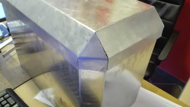

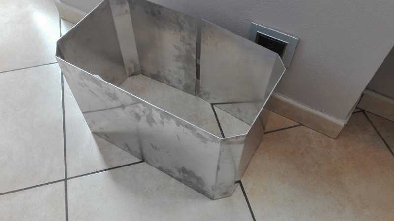

Ciao a tutti, voglio condividere con voi il mio esperimento.
Mi sto costruendo le valige in alluminio per la mia moto, volevo condividere tutte le fasi così da poter dare qualche idea ad altri che come me si volgiono cimentare nella realizzazione.
Allego qualche foto di come procedono i lavori, spero anche in qualche vostro consiglio. :up:

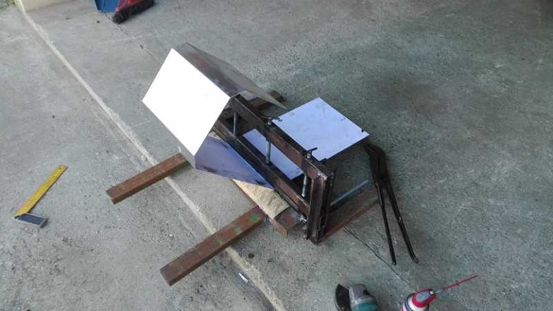

Prime pieghe con il piegalamiera autocostruito

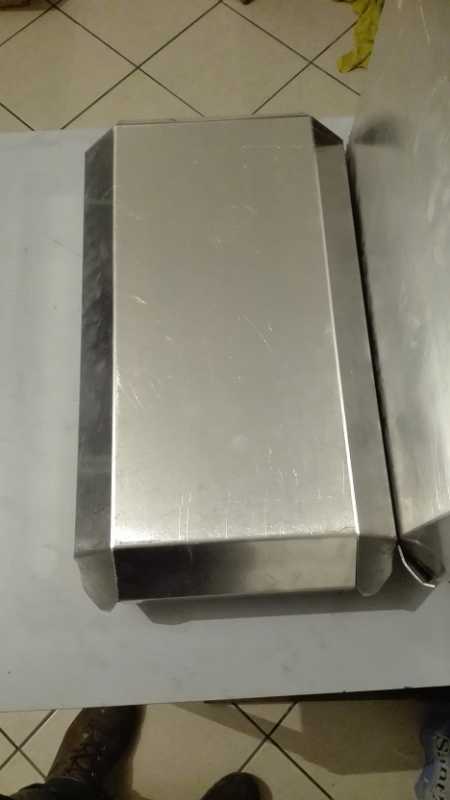

Ultima modifica: 18/01/2017 17:38 da Baglio.

Sembra un buon lavoro; solo un paio di domande:
1- spessore materiale?
2- come hai deciso di unire le varie parti?
valigie alluminio fai da te!!! 18/01/2017 18:55 #7550756
  • Baglio
  • Avatar di Baglio
Lo spessore dell'alluminio è 2mm, e pensavo di unire il tutto utilizzando rivetti impermeabili.

Stai facendo un buon lavoro , bravo ; saldalo con elettrodi per alluminio , se non sei in grado di farlo vai da un fabbro e te lo fai saldare;
in questa maniera elimineresti ogni infiltrazione di acqua (da fermo sicuramente) e farebbe un figurone!!!

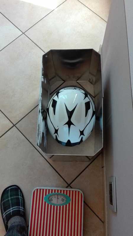

Complimenti! Saranno almeno da 48/52 litri. Non sono troppo larghe?
valigie alluminio fai da te!!! 18/01/2017 23:08 #7550781
  • Baglio
  • Avatar di Baglio
Le dimensioni finite dovrebbero rientrare nel metro totale di larghezza della moto, devo però ancora comprare i telai laterali.

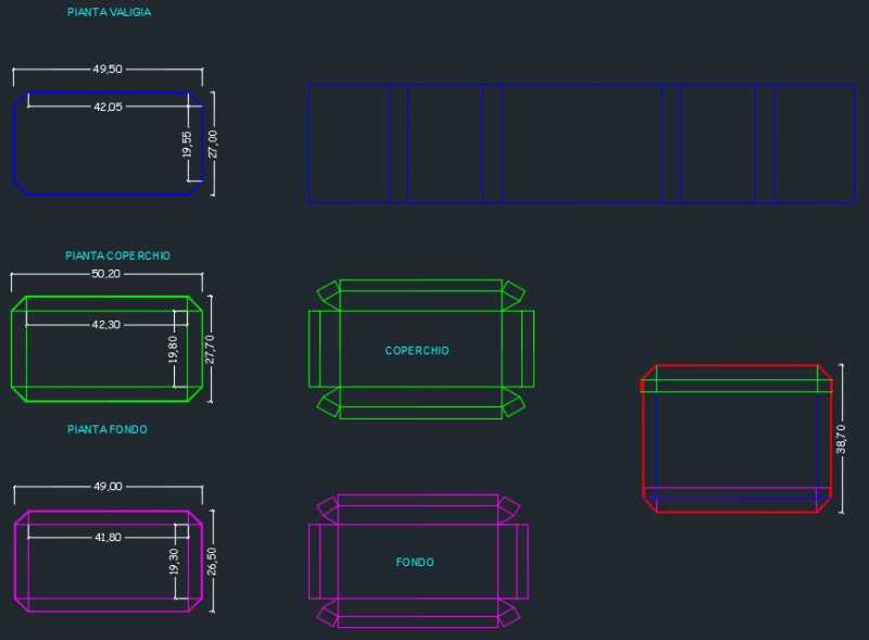

Questi sono i progetti che ho fatto per realizzare le valigie.

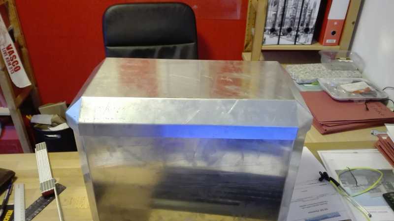

Ciao, non posso fare a meno di notare alcune attinenze estetiche con le valigie B M W :)
Il coperchio pensi di farlo a filo con guarnizione o sovrapposto?
Se le fai a filo con guarnizione, ti posso dire per esperienza che le valigie in alluminio sono impermeabili solo se......non sono impermeabili!
Anche le valigie della suddetta marca hanno una presa d´aria con labirinto, per evitare che il repentino raffreddamento dell´alluminio dovuto alla pioggia non crei una depressione tale da risucchiare l´acqua all´interno e soprattutto risulti ancora possibile aprire la borsa senza sforzi eccessivi!
La valigia in alluminio é impermeabile solo se respira.
Ovviamente se invece il coperchio é a lembi sovrapposti e l´aria puó passare da sotto il problema non c´é perché lo sfogo di aria é garantito.
Ovviamente questa soluzione é poco utilizzata dalle aziende per questioni estetiche.
Buon lavoro!

Ah, scusa, ho visto bene ora il disegno con le misure....coperchio sovrapposto, ottima scelta! ;)

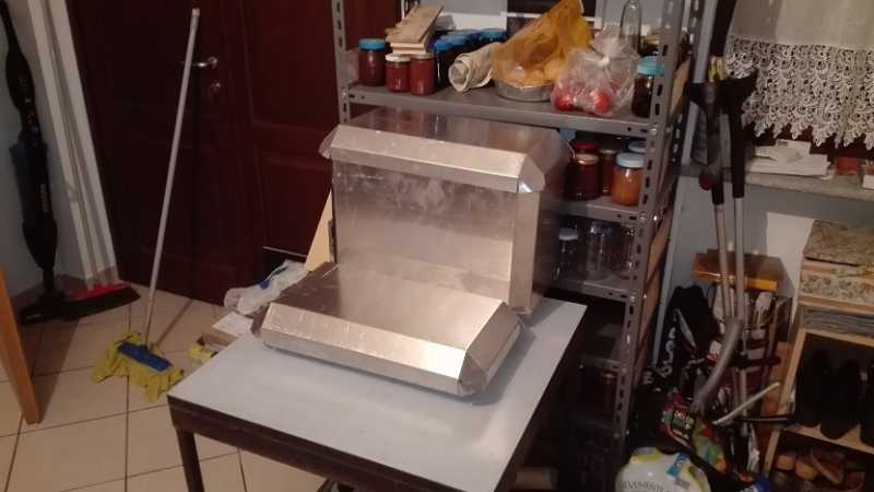

Quello dei rivetti è sicuramente un'ottima scelta; aggiungi un po' di mastice e avrai un accoppiamento perfetto.
Con la saldatura è inevitabile che si creino delle tensioni che rendono più fragile il metallo.
Per lo spessore 2 mm sono anche troppi, forse sarebbe stato meglio andare su 1,5 mm e aggiungere un rinforzo da 0,5 nella zona degli attacchi; sarebbe stato più facile lavorare il metallo e avresti risparmiato un bel po' di peso.
Comunque un lavoro veramente bello; a parte il risparmio, avrai anche l'impagabile soddisfazione di essertele fatte ... cosa che le renderà comunque bellissime
