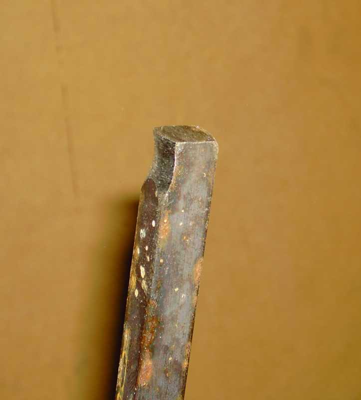

Ciao ....questo topic è dedicato al lavoro di sostituzione dei cuscinetti conici dello sterzo, molti hanno comprato la coppia di cuscinetti da Aldo, con un prezzo molto favorevole ,ma senza i parapolvere, quello superiore è recuperabile senza problemi , quello inferiore, deve essere salvato, i ricambi di questi accessori sono compresi solo nei kit ...................
Si deve togliere ruota ant. forcella e freni, manubrio , si toglie la piastra superiore e si può partire :nurse:
Il lavoro può spaventare per la difficoltà nel estrarre dalle sedi gli anelli conici sia la parte con i rulli inferiore.........per questo c'è un trucchetto :idea: ....
Questo consiste in un attrezzo che dobbiamo costruirci e da un metodo un po violento per togliere i rulli inferiori
Volete sapere come :?:
Come promesso vi svelo l'arcano ............solo l'essenziale perchè la guida passo passo verrà fatta più in là. ......cmq questo vi permetterà di fare il lavoro , naturalmente per quanti vorranno cimentarsici :arrow: :arrow:
guardate bene questo ? l'attrezzo "speciale".........una barra di ferro quadrato da 10/12 mm di di lato lungo 40cm sagomato come in foto , tanto da creare un appoggio per il piccolissimo spigolo sporgente...............
c'? un piccolo incavo nel canotto in entrami i lati e le sedi, appoggiatevi lo spigolo della barra ................................
Un martello abbastanza grosso (1 kg) e una botta secca...........

ecco l'attrezzo malefico :angle:
CAMBIO CUSCINETTI DI STERZO (tutti i modelli) 08/05/2024 22:02 #7637900
  • Messaggi: 25959
qui si vede la tacca e l'attrezzo, dove battere per togliere l'anello inferiore
Ringraziano per il messaggio: max spritz

Grazie mille Doc!!!!!!! :bananaclub:
...lo preparo per il futuro questo pezzo...il lavoro l'ho fatto tutto con il "piede di porco" piccolino del lidl...cercando tra gli attrezzi....è risultato il più adatto...
.....cmq grazie ancora di tutto...un altro lavoro fatto in casa grazie alle VOSTRE dritte :ciao:
