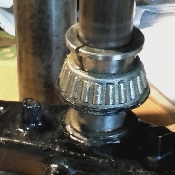

Riapro queto topic per un'informazione che può essere utile ai possessori dei 660 old fashion (3YF/4MY), e che riguarda lo smontaggio dell'anello esterno del cuscinetto superiore (32005).
Come è noto, almeno a chi ha provato a smontarlo, lo scalino tra anello e cannotto è di pochi decimi di mm e non c'è nessun incavo in cui puntare la barra per picchiarlo fuori. Dopo qualche tentativo infruttuoso con la barra, ho deciso di utilizzare un qualcosa che avesse un diametro appena inferiore a quello del cannotto in modo da fare presa su quel minimo scalino. Cercando fra quello che avevo già in casa, la fortuna è stata che l'anello interno del cuscinetto superiore sembra fatto apposta per questo scopo. Infatti una volta tolti la gabbia e i rulli, con il sistema mazzetta + tubo + anello, l'anello esterno è uscito facilmente.
Va detto che, se pur intercambiabili, i cuscinetti non sono perfettamente identici: infatti in quelli anonimi che ho preso da Kedo, l'anello interno è leggermente più piccolo del Koyo (montaggio originale) e passerebbe attraverso l'anello esterno: per funzionare come estrattore, il diametro dev'essere di 38.3 mm.
L'altro anello interno (32006), dopo smontati gabbia e rulli, è stato tagliato radialmente con il flessibile per renderlo elastico ed utilizzato per inserire il nuovo anello interno, avendo le esatte dmensioni per non danneggiare la gabbia..
