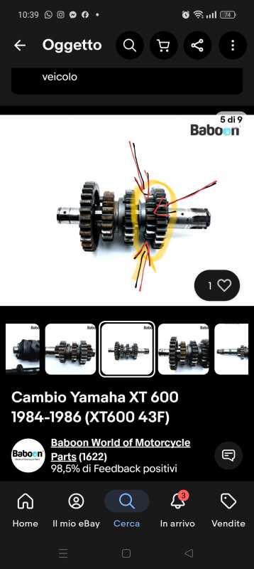

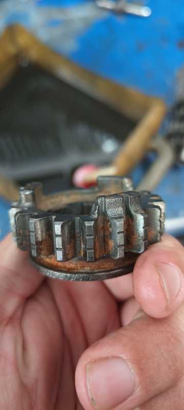

Ciao a tutti, ho cercato nel topic risposta alla domanda che sto per fare ma non ho avuto riscontro quindi mi permetto di procedere.
Ho bisogno dell'ingranaggio della quinta marcia sull'albero secondario della mia XT600z 3AJ '88.
Il codice è 2JT1725100
I prezzi ovviamente sono assurdi e volevo sapere i cambi/ingranaggi/alberi compatibili tra i vari modelli XT per poter effettuare una ricerca del ricambio mettendo nel motore di ricerca anche altri modelli oltre al mio.
Ad occhio pare che quello della xt550, xt600e siano gli stessi ma vorrei conferma da qualcuno che ha testato con mano.
Grazie mille in anticipo ✌️

Ciao Warmy.
Non sono un esperto di motori ma se si parla di vecchi 600 Yamaha ti consiglio di contattare Andrea Accordino che è un guru in merito ... sul forum è registrato come andrea3112 e i suoi contatti diretti sono: Questo indirizzo email è protetto dagli spambots. E' necessario abilitare JavaScript per vederlo. e 3293461172 (preciso che li ha resi pubblici lui sul proprio profilo del Club).
Credo che lui potrà darti le risposte che cerchi ... e molti altri suggerimenti.
