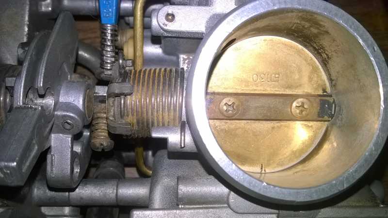

CONTROMOLLA BILANCIERE CARBURATORI XTZ 750.
Mi E' saltata nel casino di 35 anni di garage mai messo in ordine mentre la rimontavo :(
Qualcuno sa darmi una soluzione? si trova da Kedo? come ricambio? o in ferramenta?
Runnata.
INTERCAMBIABILITA' 16/09/2015 15:06 #7500153
Guarda, è una molla piuttosto semplice e niente affatto critica, basta trovare qualcosa di simile, senza impazzire più di tanto
Lunghezza libera poco meno di 10 mm, diametro poco più di 6 mm, diametro filo 8 decimi di mm, 4 spire in tutto
INTERCAMBIABILITA' 16/09/2015 15:19 #7500156
  • Juza
  • Avatar di Juza
  • Messaggi: 1000
  • Tessera CTI n.: 1082
  • Tessera FMI n.: 17/073181/M
Grazie PGC'.
Ora provo con una molla recuperata dal meccanismo di chiusura delle bombolette sotto pressione (una recuperata dalla bomboletta spray pinze freni è un po lunga ma potrei tagliarla. un'altra era nelle ricariche butano per accendini ma con contenitore in metallo. sembra starci con le misure. Mi spiace un casino aver perso l'originale che pare non sia tra le parti di ricambio.
Non è recuperabile nemmeno dai Mikuni per ducati?
Runnata.
