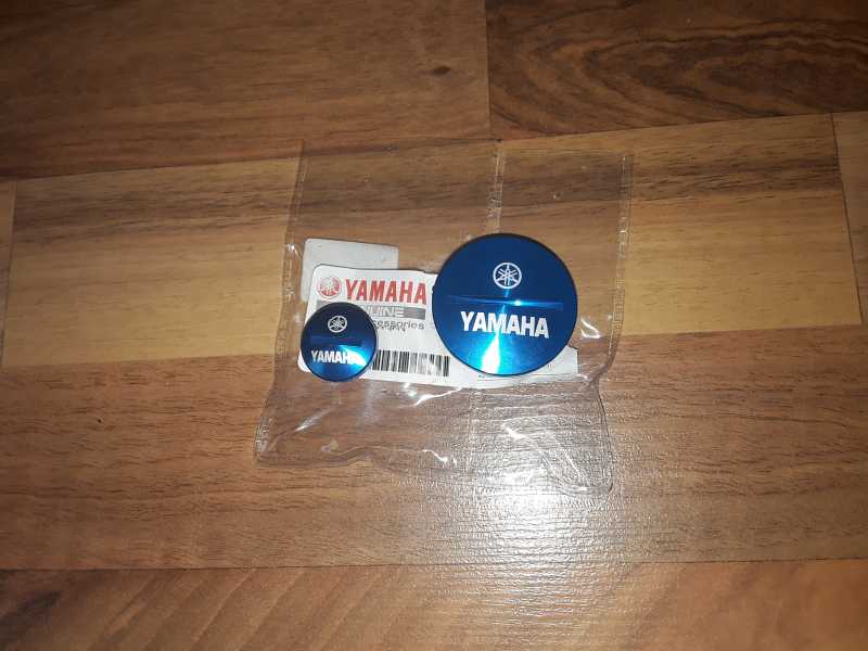

TAPPO COPERCHIO  CARTER
Alternativa per XTZ 750 (TDM, TRX 850)
www.mototsitinis.gr/shop/advanced_search...aight+screw+&x=0&y=0

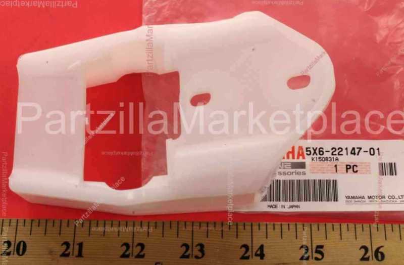

Buongiono a tutti!
Riprendo questa discussione per una conferma... non sono sicuro di avere trovato il pezzo giusto e non trovo foto per fare confronti...
Il passacatena del tt600 del 95 o comunque adattabile alla tenerone (xtz750) e' quello nella foto?
:thanks:

No....questo vale per i 600.
Tu devi cercare per il TTE 4PT è più lungo di colore nero

Ciao Luca,
non riesco a trovare nulla come TTE600 4PV, ho solo trovato XT600E 4PT... anno? :book:
Per caso e' pezzo il 4GVF2151000?
Grazie! :bananaclub:

Si è quello, scusami per l'errore, è XTE non TTE

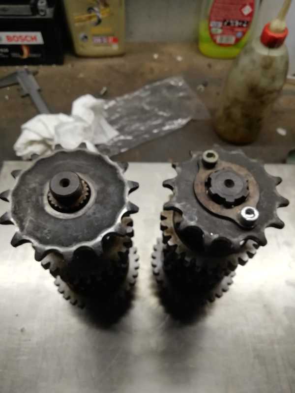

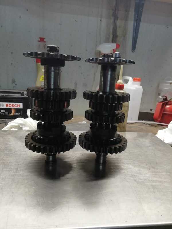

probabilmente capitato ad altri :
moto 34l/55w si rovina l'albero secondario del cambio a causa dell'usura zona pignone :wallb: :wallb:
con necessita' di sostituzione dell'albero stesso ... :spavento:
il mio l'ho sostituito con quello del 2kf che ha il millerighe e dado di bloccaggio anziche la piastrina,
sostituito solo l'albero rimettendo gli ingranaggi originali :bananamecc:

Bello! Non pensavo si potesse.
Il pignone risulta un po' spostato o nella stessa posizione?

il pignone e' perfettamente allineato :caricaaa:
avevo a disposizione anche un albero come l'originale ma con
il motore completamente aperto ho preferito risolvere il problema e lasciare
perdere l'originalita' .... :wallb:
UN RINGRAZIAMENTO INFINITO A FABRI :inchino: :inchino:
senza di lui non avrei potuto fare questa modifica !!!
Ultima modifica: 06/11/2019 06:53 da pierfranco60.
INTERCAMBIABILITA' 06/11/2019 08:53 #7608315
  • Messaggi: 516
  • Ringraziamenti ricevuti 94
Hai fatto bene.
Pensavo che il 2kf non fosse compatibile con le prime serie 34L e 55W, che avesse gli alberi più larghi.
Non ne ho mai avuto uno sotto mano.
