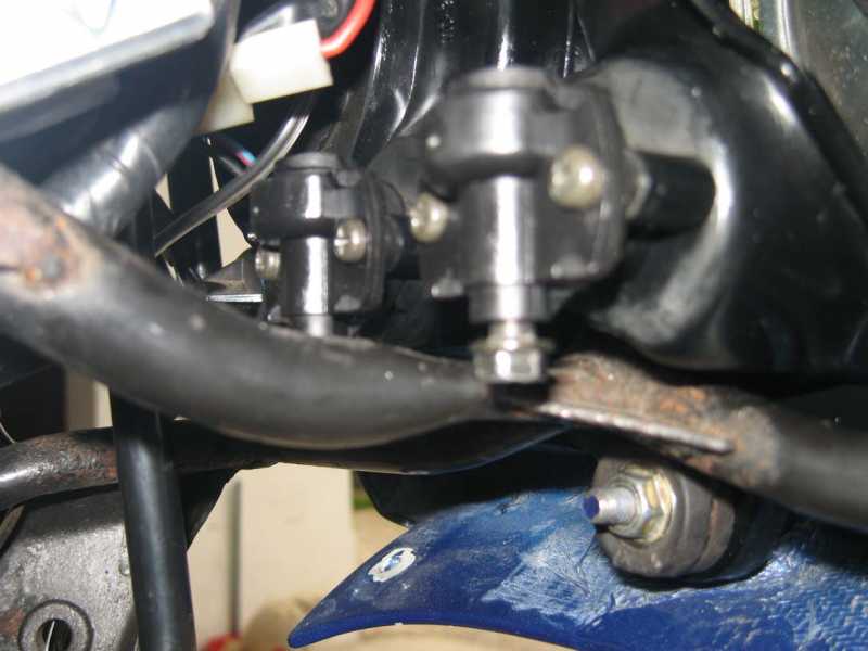

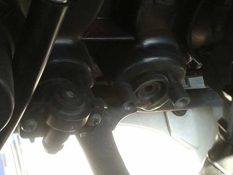

Vorrei chiedere un'informazione ai vecchi teneristi: ho notato sul mio Tenerone 750 che sotto la strumentazione ci sono questi due strani gingilli. Qualcuno mi sa dire a cosa servono, e se è normale che quello di sinistra sia completo mentre quello di destra no?
PARTICOLARI SCONOSCIUTI 17/08/2018 17:51 #7588642
Regolazione assetto fari che sulla versione italiana c'è un solo "gingillo" completo diversamente da altre nazioni che ne porta due.

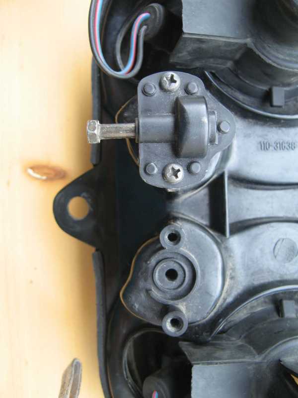

PARTICOLARI SCONOSCIUTI 17/08/2018 18:30 #7588645
Esatto
Sulla versione italiana i due fari sono uniti da un piccolo telaietto ausiliario, e il registro regola l'altezza dei fasci di entrambi
Su altre versioni, ci sono due registri per l'altezza, e pure altri due registri per regolare la convergenza dei due fasci

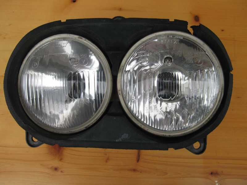

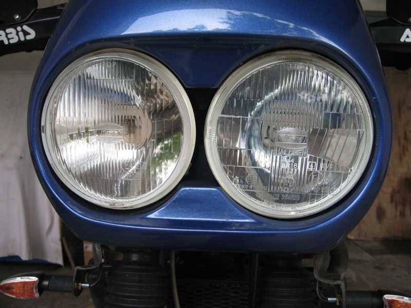

Ai tempi avevo documentato tutto nella speranza che qualche altro potesse approfittare...
Dunque, Pirini vendeva dei fari NUOVI che sembravano proprio adatti, a 55 €
Ne aveva un certo numero ma non sapeva indicare per quale modello erano
Correndo il rischio li ho presi ed ho fatto il trapianto, con ottimo risultato
Da qualche ricerca ho trovato che erano per una delle tante versioni della FZR 750 e forse anche altri modelli
La diversificazione dei fari non ha interessato solo il Super 750, c'è un casino assurdo, ma evidentemente non avevano scelta se volevano servire tutti i mercati
