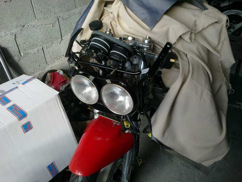

Ecco il particolare con la doppia regolazione.
La moto è la mia. St 1989 con prima immatricolazione Francia, nel 90 reimmatricolata in Italia. Nel mio modello la luce anabbagliante è una h4 , si accende solo il faro di sinistra. Per le abbaglianti si accendono tutte e due.
PARTICOLARI SCONOSCIUTI 22/08/2018 14:39 #7588894
La mia OGGI ha invece due fari singoli entrambi biluce H4
I due cavetti che vedete entrare nella mascherina portafari servono per le luci di posizione, che non erano previste, e che ho risolto così
Annegando una striscia LED nel bordo del vetro

@pgc ma hai una foto con le strisce led accese?
@lalunaeifalo: piacere di averti conosciuto!
Ecco il mio Tenerone
