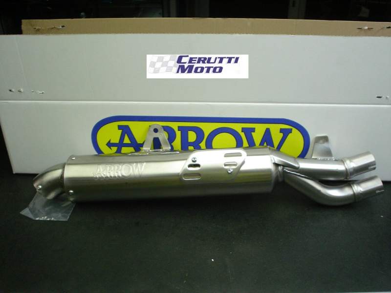

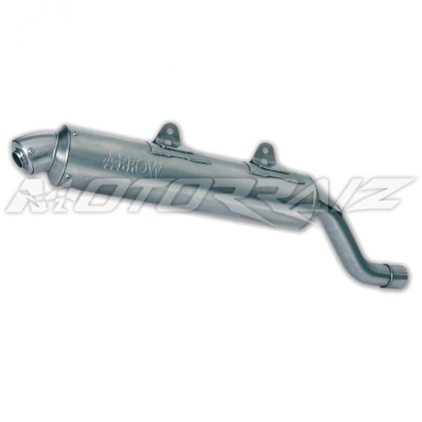

Ciao a tutti, volevo chiedere se qualcuno sa se montando questo terminale di scarico, ripeto: SOLO il terminale, si debba rivedere la carburazione o comunque se oltre al montaggio del pezzo bisogna ricorrere ad altre regolazioni, anche perchè ho la moto regolata perfettamente e non vorrei dover rifare tutto. Allego qualche foto del pezzo in questione, e gentilmente vi chiedo pareri tecnici. Fatemi sapere.

Se non togli il db killer non occorre fare niente
Scarico Arrow Paris Dakar 14/09/2016 09:49 #7539754
Capisco, e quando vado a rimuoverlo (cosa che sicuramente farò) cosa può succedere?
Scarico Arrow Paris Dakar 14/09/2016 10:22 #7539758
Si smagrisce di brutto, si surriscalda, bruci le valvole di scarico...
Ma girare senza dBkiller è da criminale e da deficente, quindi non commento oltre...

Io causa carburazione grassa sto girando senza dbkiller gira che è un amore e il sound è veramente libidinoso.cmq ci giro perché non ho avuto più tempo di smontare i carburatori e con il db girava mal.mentre per il sound è forte ma non esagerato come gli spooter o come un ducati..
Scarico Arrow Paris Dakar 14/09/2016 11:11 #7539767
infatti il ST è famoso per la carburazione grassa ma il mio monta kit kedo... vado a smagrire troppo con lo scarico aperto senza db?
Scarico Arrow Paris Dakar 14/09/2016 14:22 #7539793
assolutamente non corri alcun rischio a girare senza dbkiller....
ovviamente questa mia affermazione non vuole contraddire ciò che teorizza il nostro amico Angelo...
In teoria ciò che dice Angelo è vero ma per far si che accada ciò bisogna girare veramente magrissimi e con il supertenerè è praticamente impossibile....
La virtù ovviamente sta nel mezzo.. monta tranquillamente lo scarico giraci senza dbkiller (se lo ritieni opportuno) tenendo d'occhio le candele che sono un ottimo indice della carburazione.
Ultima modifica: 14/09/2016 14:24 da Lucariel. Motivo: correzione
