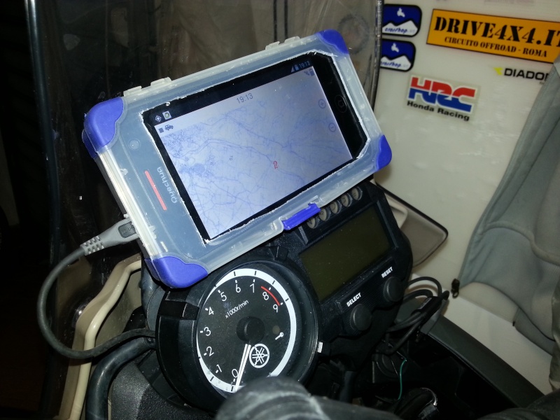

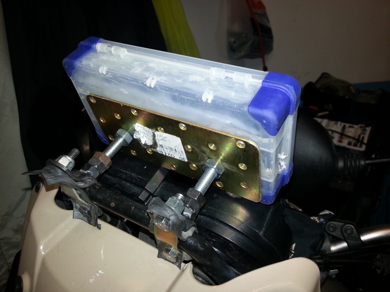

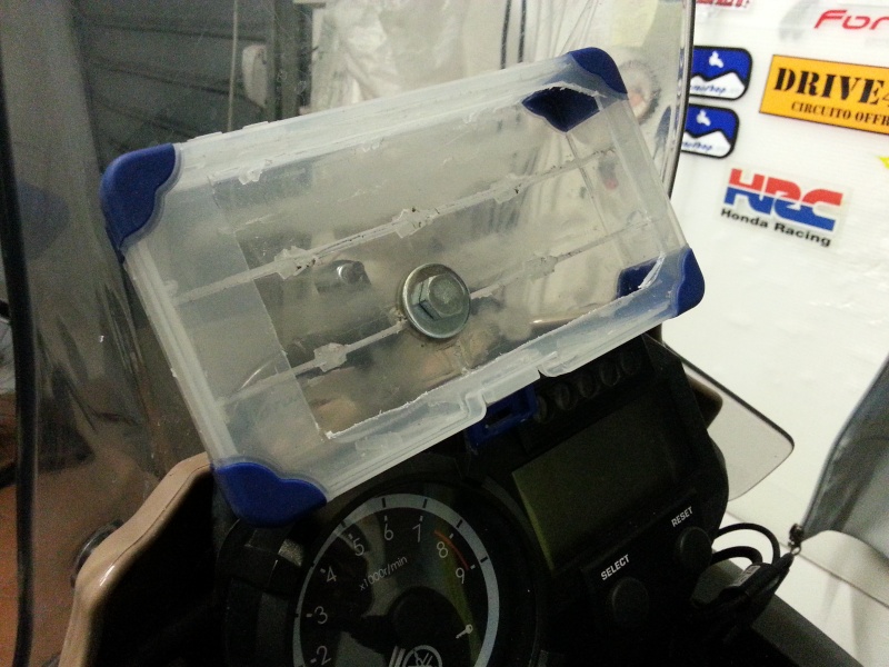

Ciao ragazzi, allora in attesa di acquistare qualche cosa di più serio (sicuramente prenderò quello di pichileufu)... dopo notti insonne di lavoro e centinaia di euro spesi... ho creato questa spettacolare opera d'arte...

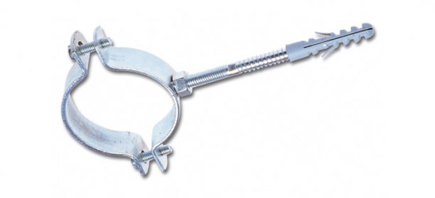

fascetta reggi tubi € 0,50 dal ferramenta
scatoletta porta minuteria € 1,00 da micros
Ed ecco qua il risultato... rozzo ma efficace :spavento: :spavento: :spavento: :spavento: :spavento: :spavento:
adesso non mi rimane che testarlo con un bel giretto in OFF... :banana: :banana: :banana: :banana:

Accidenti, sembra un road book!!! :musica:
Piccolo consiglio: visto che le fascette reggitubi costano cosi' poco, ne potevi mettere due, se non tre... ti si ripartiva lo sforzo.
Cosi' com'e' rischi che ti si crepi subito la plastica, nonostante il rondellone!

Sangiuit mi sono svenato e ho fatto il secendo investimento stratosferico :woohoo: :woohoo: :woohoo: :woohoo: :woohoo:... comprato seconda fascetta € 0,50 più una piastrina di rinforzo € 1,20... sabato collaudiamo tutto in OFF :banana: :banana: :banana: :banana: :banana:
Luke
Ultima modifica: 06/08/2015 15:37 da gsluke.
Costruire supporto smartphone... chi mi aiuta?? 06/08/2015 16:17 #7496318
  • sangiuit
  • Avatar di sangiuit
  • Messaggi: 132
  • Ringraziamenti ricevuti 29
  • Moto: : XT660Z Tenèrè 2009
Oh adesso si!!! :clapclap: :clapclap: :clapclap:

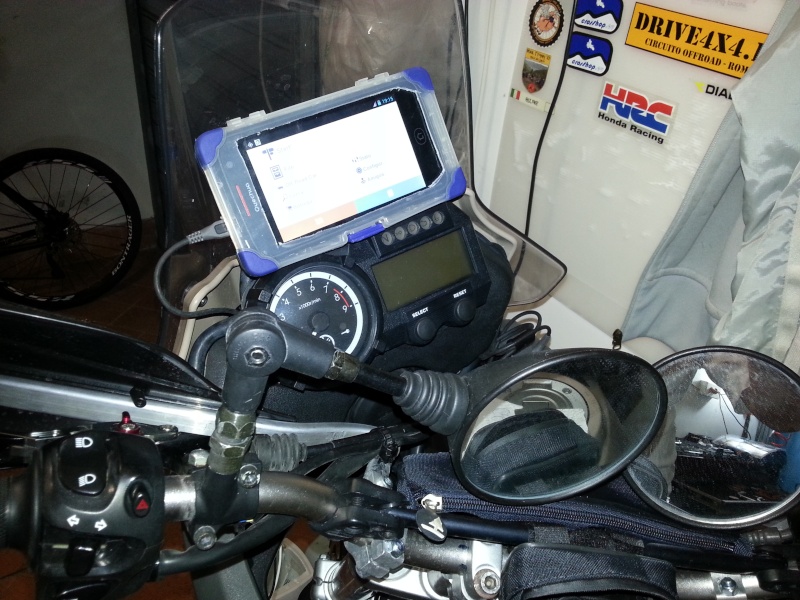

Io ho usato un porta cellulare di tela da bici impermeabile (3/4 € unieuro) e l'ho fissato ad una staffa (piegata io da un piatto di alluminio) a L forata e a sua volta fissata al traversino della strumentazione tramite due collarini di rame (del 12 se non ricordo male)... Il tutto verniciato di nero... Pagato solo il porta cellulare perchè il resto lo avevo in officina :P
La tua soluzione però fa davvero molto rally! Bello! :clapping:
