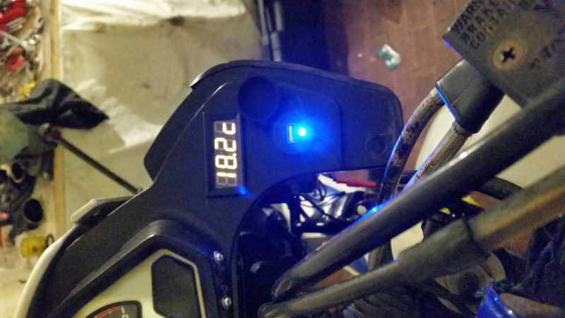

presa accendisigari 24/05/2016 18:36 #7529190
Ecco le foto del lavoretto sono ancora alla ricerca di un portafusibile :( non so più dove cercarlo
