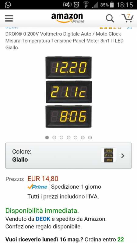

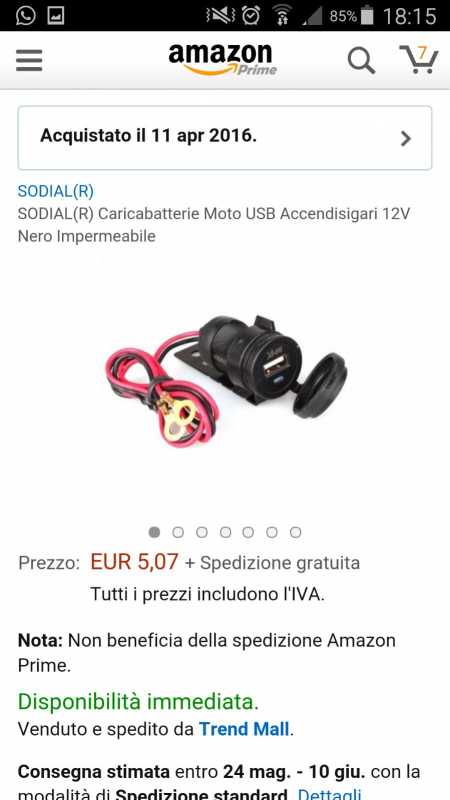

Ciao mi sono regalato questi due aggeggi seguendo lo schema che avete mostrato come posso collegarli assieme?non ho capito il rele che caratteristiche deve avere..cioè se vado da un ricambista che devo dirgli?desidererei portare anche due cavi per dei futuri faretti così da non dover smontare tutto il serbatoio in futuro. :thanks:
A che serve il relè per il voltmetro e presa USB???? :shock:
Collegali insieme ad un positivo sottochiave / negativo
Non dimenticare il fusibile. :whistle:

Nello schemino che si vede nei messaggi precedenti c'è anche un rele da collegare
presa accendisigari 17/05/2016 07:27 #7528310
Perché un accendisigari quando viene utilizzato assorbe parecchia corrente, e per non sovraccaricare l'impianto originale si deve usare un relè
Un display a LED assorbe praticamente nulla, e la presa USB è destinata anche lei ad alimentare qualcosa di modesto assorbimento
Per i faretti eventuali, invece, è bene inserire un relè, con UNA sola linea (sotto fusibile) proveniente dalla batteria, il relè messo dalle parti del sottocupolino, che poi si sdoppierà per alimentare i due faretti
Bisogna sempre cercare di non complicare troppo

io ho staccato i due fanali di posizione, inutili e a quei fili ho attaccato il gps in uno e una presa usb nell'altro, stop.
senza relè nè altro e non ho mai avuto problemi, anche perchè quello che attacco assorbe meno di niente...

:sorry: Non Avevo Capito. Allora posso andare tranquillo basta un fusibile o ne servono due?e a quanto serve?ho letto i calcoli da fare ma non sono una cima in ste cose..E per ultimo i faretti che vorrei mettere in futuro sono a led se sfrutto la linea dele posizione?cioè faccio dei ponticelli e rischioso?ieri alle posizioni ho messo due led osram. :thanks:

Ok ok non ti copio :P allora per i faretti posso semplicemente stendere un cavo morto così da agevolarmi sul lavoro futuro :up: :thanks:
