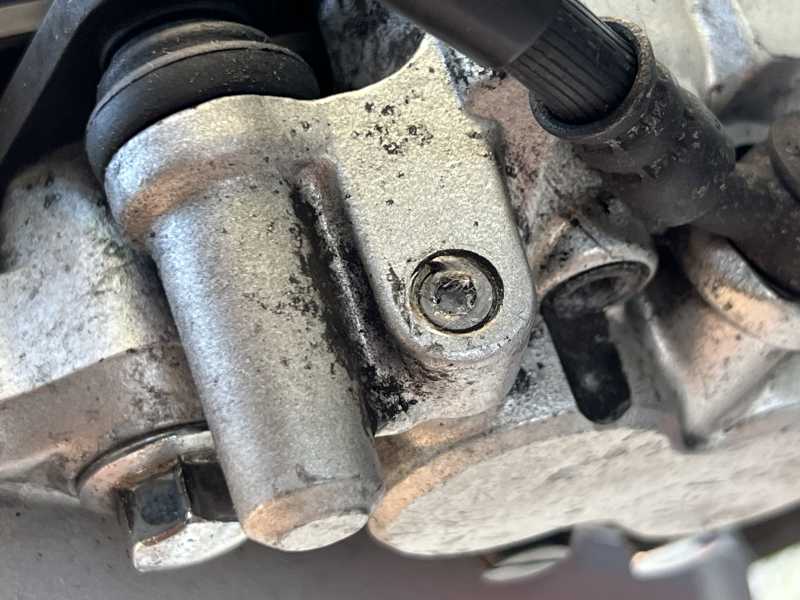

Ciao ragazzi, ho un problemino simpatico da risolvere. Questi giorni rinfrescatina alla tenerona, decido di cambiare il liquido freni che ha ormai qualche annetto…pinza dietro tutto ok, pinza anteriore destra tutto ok, arrivo alla sinistra…vite inchiodatissima che ovviamente si trancia. Resta il foro centrale…provo a scaldare la parte circostante con un piccolo cannello, incastro bene nel foro una bella torx stretta e nulla si trancia anche il bit torx…mi date qualche idea per svitare quel maledetto moncherino?meglio estrattore o ci saldo su una rodella e magari un dado sopra? Mi confermate che la vite spurgo del super é una m7?
Grazie mille a tutti!

Ciao la la filettatura dovrebbe essere una M7 eventualmente visto che hai allentato la destra verifica. Per toglierla io proverei ad utilizzare un trapano a colonna e trapanare ovviamente partendo da un diametro piccolo... tieni conto che la vite in questione è cava all'interno. per regolare la profondità della trapanata farei una verifica sulla filettatura della pinza destra... armandoti di pazienza sono sicuro che ce la farai... facci sapere

ci sono gli estrattori apposta per queste cose
