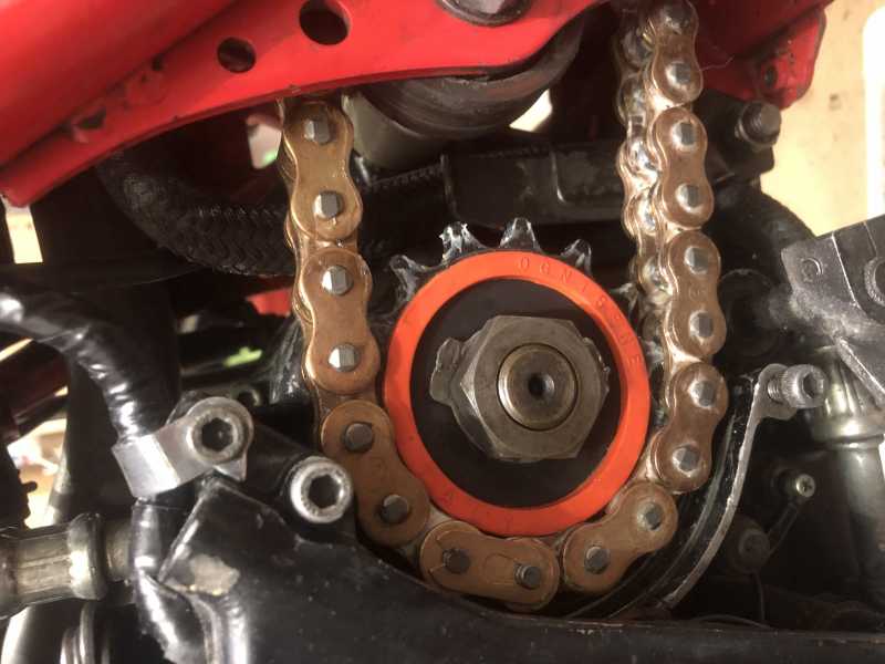

Qualcuno sa per favore dirmi a quale coppia conviene chiudere il bullone del pignone del xt600 2kf (1987-1990) , il trittico è identico a quello del tenere di quegli anni ma non trovo l’informazione. Credo un valore tra 80-120Nm . Allego una foto e Grazie .
Saluti, Nicola
Coppia chiusura pignone xt600 2kf (‘87-‘90) 31/03/2024 12:22 #7637552
  • Messaggi: 25959
Mi pare a memoria 70Nm

Mi allego a questa discussione per una questione..
ho un 3aj, smonto il pignone e ho il millerighe
Ordino da internet e mi arriva questo pignone "a chiavetta" e pure con spessore inferiore (quindi la catena non sarebbe allineata e il dado pignone non ci arriva a stringere..)
Chi mi aiuta a svelare l'arcano? Qualche precedente proprietario mi ha cambiato forse il motore?
Allego foto dei pignoni
Il pignone è sbagliato, il 3AJ ha il millerighe
