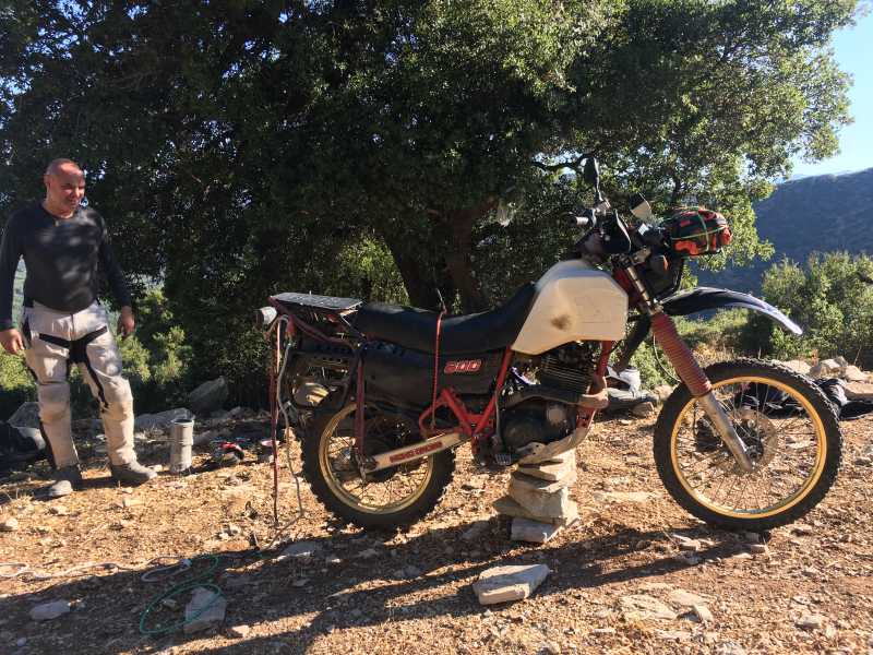

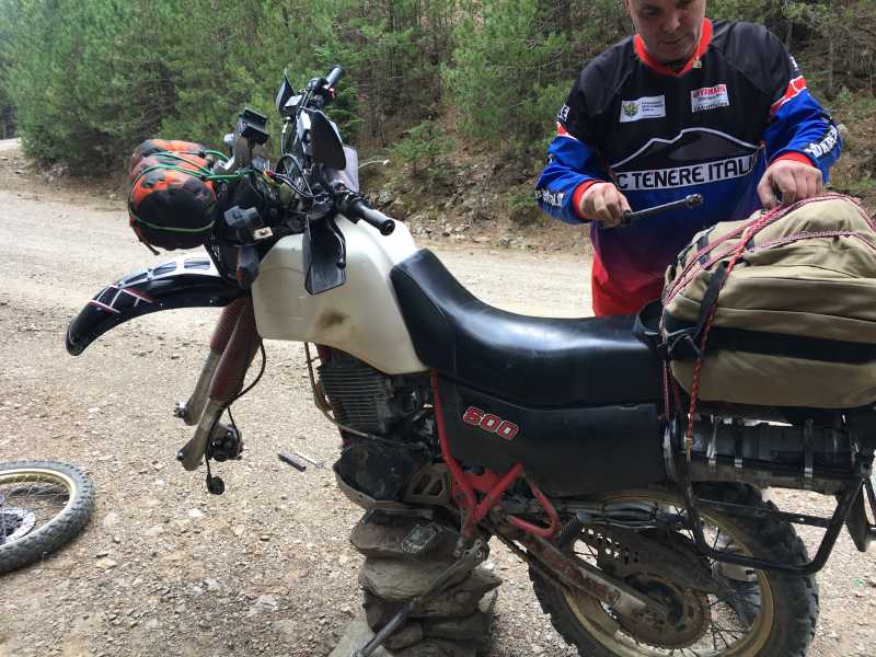

Per smontare una ruota , se si ha il centrale si lavora meglio, altrimenti ci si ingegna, un tronco, una pietra ecc ecc, coricare la moto non facilita il lavoro
Esistono dei " cavalletti" a doppio filetto da abbinare al cavalletto laterale, per sostenere la moto lo aveva in catalogo Louis.de
Esistono dei " cavalletti" a doppio filetto da abbinare al cavalletto laterale, per sostenere la moto lo aveva in catalogo Louis.de[/quote]
Foratura 1
Foratura 2
