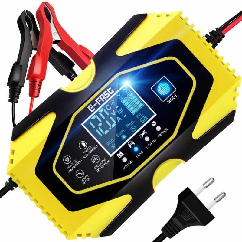

ho visto in rete un caricatore/mantenitore del genere...
di sicuro, una cinesata visti i 29,90€ del prezzo.... :dry: :dry:

Io le pochissime volte che l'ho ricaricata (non avendo autoscarica basta scollegarla che resiste carica mesi e mesi) ho usato un comune mantenitore/caricatore della acumate. Il problema con la litio sono i caricatori che fanno in automatico la desolfatazione portando a tensioni eccessive che danneggiano la batteria, un normale caricatore a carica lenta, magari non tenuto troppo tempo collegato secondo me non la rovina o almeno la mia dopo 7 anni ancora funziona perfettamente. Altra cosa che ogni tanto si legge è che se vengono scaricate completamente si rovinano irreparabilmente. La cosa è sicuramente vera se vengono lasciate scariche per diverso tempo ma se vengono subito ricaricate non ci sono grossi problemi. La mia è andata a zero un paio di volte (dimenticato le chiavi girate per una giorno) e ancora funziona benissimo.
Riguardo all'impianto elettrico non è del tutto vero che la si può collegare a un normale impianto. Infatti i regolatori di tensione dei mezzi più vecchi con batterie aperte con acido caricano piuttosto alto, in alcune circostanze anche oltre i 15V che supporta una litio. Per cui sarebbe buona precauzione sostituire il regolatore con uno adatto a batterie sigillate tipiche delle ultime moto (Gel o altro) che non supera i 15V (in genere sis tabilizza attorno ai 14).
quello che penso anche io, sarebbe meglio anzichè usare caricatori intelligenti, usarne uno quanto più "scemo" possibile.
Il classico caricatore minimale per piombo, con trasformatore e diodo dovrebbe bastare; tanto è la stessa cosa che accade sul mezzo, gli viene data tensione e basta.
La batteria deve avere gia a bordo l'elettronica necessaria alla corretta carica

Esatto, le LifePO4 hanno un BMS a bordo (Battery Management System) che fa tutto lui. Serve un caricatore stupido, di quelli di una volta, che non dia più di 14.0-14.5 V... Sono i caricatori "modernI" per batterie al Pb che non vanno bene..
Unica cosa che temono le batterie al litio sono la sovratensione. Se si va oltre i 15V, il BMS non riesce più a controllare la corrente, e la batteria può letteralmente esplodere!
Quindi se parte il regolatore della moto (e sulle nostre purtroppo succede) distruggi la batteria al litio.
