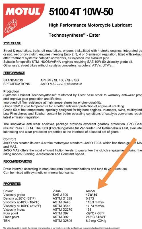

So che a un certo punto è uscita una versione nuova del 5100, con prestazioni superiori, Il vecchio era JASO MA1, il nuovo è JASO MA-2. il barattolo ha una grafica diversa. il colore dell'olio non ricordo...
Io comunque sono passato da anni al 15W50 (sempre 5100). Meglio su motori molto vecchi e con tolleranza allargate...
ovviamente le moto nel uso solo con la bella stagione!
Vecchia versione:
Nuova versione:
